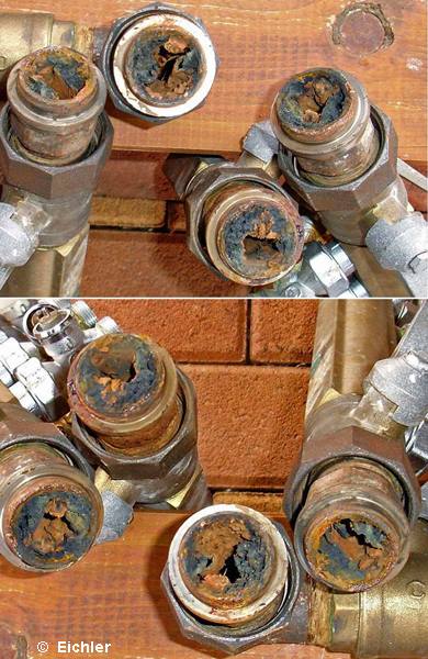

Außen- und Innenkorrosion mit Rost- und Magnetitschlamm
Quelle: Bosy
Ablagerungen
 Ablagerungen
Quelle: Eichler
