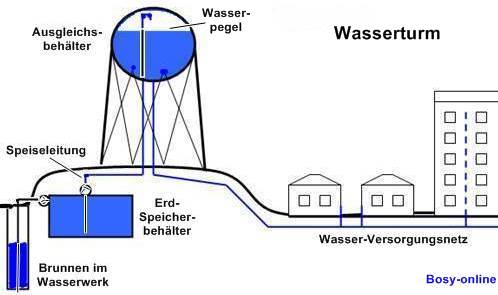

Wasserturm-Schema
 Wasserturm-Schema
Quelle: Bosy

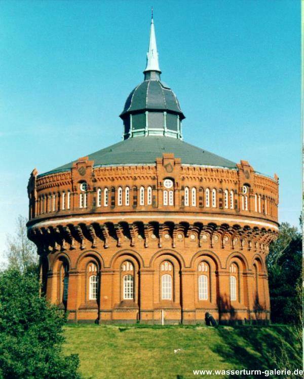

Wasserturm in Kiel
 Wasserturm in Kiel
Quelle: Günter Bötel - www.wasserturm-galerie.de

Der Wasserstand im Behälter (meistens in runder Ausführung mit einem Fassungsvermögen bis ca. 5.000 m3), wird durch Pumpen aus einem Brunnen im Wasserwerk über einen Erd-Speicherbehälter nachgefüllt, da aus dem Wassernetz ständig Wasser entnommen wird und der Wasserpegel möglichst auf gleicher Höhe bleiben sollte. Dadurch wird der Druck im Wasserversorgungsnetz konstant gehalten. Die Wasserversorgung der an das Wassernetz angeschlossenen Gebäude erfolgt allein mit Hilfe der Schwerkraft des Wassers im Hochbehälter.
Da dieses System nach dem Prinzip der kommunizierenden Röhren arbeitet, darf keine Entnahmestelle in den angeschlossenen Gebäuden über dem Wasserstand im Wasserturm liegen. Um einen Mindestentnahmedruck an der höchsten Zapfstelle zu gewährleisten, muss die Höhendifferenz >10 – 15 m (> 1 bis 1,5 bar) betragen.
