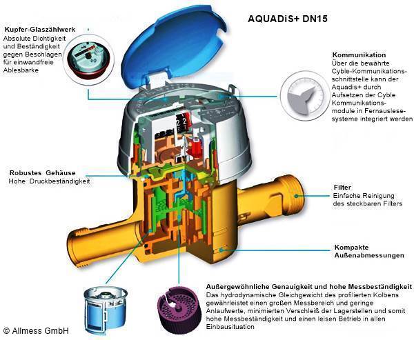

Ringkolben-Hauswasserzähler Aquadis+
Quelle: ALLMESS GmbH
Ringkolbenwasserzähler - Aquadis+ - BauteileQuelle: ALLMESS GmbH
Der Ringkolbenzähler wird aufgrund der großen Messkammer und der hohen Messgenauigkeit als Hauswasserzähler bzw. Hauptzähler verwendet. Die Messabweichung fallen gering aus, da es sich um eine unmittelbare Volumenmessung handelt. Ein weiterer Vorteil liegt in den sehr geringen Anlaufwerten, denn die Zähler erfassen bereits kleinste Volumenströme (z. B. tropfender Wasserarmatur, undichter Spülkasten). Außerdem kann bei diesem Messverfahren kein Nachlauf auftreten. Leider sind sie aufgrund des Aufbaus empfindlicher gegen eingeschwemmte Schmutzpartikel (Abrieb, Blockierung), was aber durch einen Filtereinsatz minimiert werden kann.
Die Wasserzähler können durch das Aufsetzen eines Moduls (z. B. Cyble Sensor, EverBlu Cyble, Cyble M-BUS, Cyble wM-Bus OMS) für die Fernauslesung (Mobile Datenerfassung [walk-by], Stationäre Funknetzsysteme, M-BUS [walk-by oder stationär], andere auf Impulsen basierende System) vorbereitet werden.
Funktion:
Durch das Füllen und Entleeren des Messraums wird der Ringkolben aufgrund der Druckdifferenz angetrieben. Das Wasser durchströmt die Messkammer, das Zentrum des Kolbens rotiert und treibt damit die Messwelle an. Die Messwelle überträgt nun die Drehbewegung mittels einer Magnetkupplung zuverlässig auf das Rollenzählwerk.
