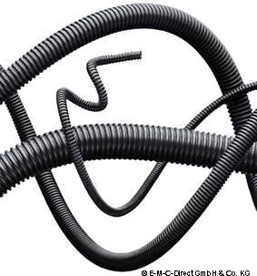

Wellrohr PP UV-beständig ungeschlitzt
Quelle: E-M-C-Direct GmbH & Co. KG

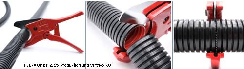

Wellrohr schneiden
Wellrohr mit Schlauchschere schneiden
Quelle: FLEXA GmbH & Co Produktion und Vertrieb KG
Damit die optimale Funktion und Dichtigkeit in Verbindung mit einer Schlauchverschraubung und Abzweigungen erreicht werden, muss der Wellschlauch bzw. das Wellrohr mit einem geraden Schnitt im Wellental mithilfe eines Cutters oder besser, mit einer speziellen Schlauchschere durchtrennt werden.
