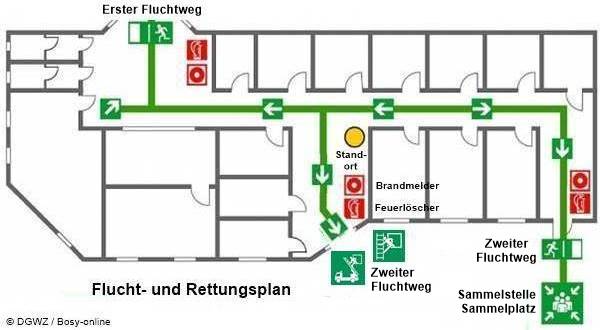

Die Personensicherheit steht bei der Planung eines Gebäudes an oberster Stelle. Fluchtwege und Rettungswege müssen daher von Beginn an berücksichtigt werden. Dabei sind neben den baulichen Anforderungen auch gesetzliche Vorschriften zu beachten. Jedes Gebäude sollte über ein maßgeschneidertes Sicherheitskonzept mit optimaler Fluchtwegsicherung verfügen.
Flucht-und-Rettungsplan

Erster Fluchtweg
Den ersten Fluchtweg bilden die für die Flucht erforderlichen Verkehrswege und Türen, die nach dem Bauordnungsrecht notwendigen Flure und Treppenräume für notwendige Treppen sowie die Notausgänge.
Zweiter Fluchtweg
Der zweite Fluchtweg führt durch einen zweiten Notausgang, der als Notausstieg ausgebildet sein kann.
Ein Notausstieg ist im Verlauf eines zweiten Fluchtweges ein zur Flucht aus einem Raum oder einem Gebäude geeigneter Ausstieg.
Wenn der zweite Rettungsweg erst über Rettungsgeräte der Feuerwehr hergestellt wird, muss die Feuerwehr über die erforderlichen Rettungsgeräte verfügen, sie auch einsetzen können (Flächen für die Feuerwehr) und bei Sonderbauten dürfen keine Bedenken wegen der Personenrettung bestehen. In einigen Ländern muss dies grundsätzlich immer (also auch bei Gebäuden, die keine Sonderbauten sind) geprüft werden. Im Zweifelsfall ist eine frühzeitige Abstimmung mit der den Brandschutz prüfenden / bescheinigenden / genehmigenden Stelle erforderlich.
