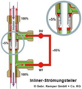

Bei dem Inliner-Strömungsteiler, der mit dem Venturi-Effekt arbeitet, arbeitem Kemper und Geberit zusammen und gewährleisten für das Inlinersystem die Temperaturpräsenz in der Stockwerkszirkulation bis an die Entnahmestelle.
(Venturi-)Inliner-Strömungsverteiler
Quelle: Gebr. Kemper GmbH + Co. KG

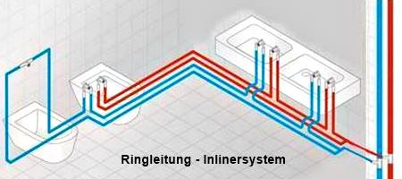

Ringleitung - Ringsystem
Quelle: Bosy
Dazu sitzt der Strömungsverteiler in der vertikal oder horizontal installierten Hauptstrang und teilt die Trinkwasserströme auf. Dabei werden ca. 95 % durch die Ringleitung und damit durch die Etagen- bzw. Wohnungsanlage geführt, etwa 5 % fließen durch den Strömungsverteiler. Damit ist die Inlinerzirkulation somit nicht nur im Steigstrang effektiv, sondern bis an die Entnahmestelle in den jeweiligen Entnahmestellen.
Der Inliner-Strömungsteiler mit den dazugehörigen Vollstrom-Absperreinrichtungen (VAV) sowie der Dämmschale ist eine Liefereinheit, die als Unterputz- oder Aufputzlösung erhältlich ist.
Bei der Kombination von Strömungsteiler mit  der  Geberit innenliegende Zirkulation wird die Zwangsdurchströmung in der Etage über die Stockwerksringleitung sichergestellt. Der geringe Zirkulationsvolumenstrom reicht aus, um die erforderliche Druckdifferenz am Strömungsteiler zu erzeugen. Somit ist die Temperaturpräsenz ständig gegeben, auch wenn keine Entnahme von Warmwasser im Stockwerk erfolgt.
In das Geberit-Inliner-Zirkulationssystem kann auch der Kemper-Inliner-Strömungsteiler, der mit dem Venturi-Effekt arbeitet, eingesetzt werden. Dieser gewährleistet die Temperaturpräsenz in der Stockwerkszirkulation bis an die Entnahmestelle.
