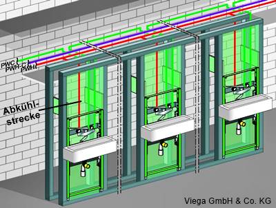

Immer wieder kommt es in Trinkwasseranlagen mit Kupferrohrinstallationen, die jahrzehntelang problemlos funktionierten, zu erheblichen Korrosionsschäden an den Rohrleitungen und dadurch zu Wasserschäden. Der Grund liegt in der Änderung der Wasserqualität, die in einem Wassereinzugsgebiet geliefert wird. Nach der DIN 50930 Teil 6 dürfen keine Kupferrohre installiert werden, wenn der pH – Wert unter 7,0 und bei einem pH-Wert zwischen 7,0 und 7,4 darf der TOC-Wert 1,5 mg/l nicht überschreiten. In Bestandsanlagen wird in solchen Fällen eine Totalsanierung empfohlen, wenn die Wasserqualität durch Mischung mit anderen Wässern nicht verbessert werden kann.
Abkühlstrecke
Neueste Untersuchungen der Firma Viega haben in Reihen- und Ringsysteme zunehmende Risiken durch Fremderwärmung für Trinkwasser kalt (PWC) erkannt. Wirkungsvoll verhindern lässt sich das durch eine hygienebewusste Leitungsführung, und hier besonders in Mehrfamilienhäusern, Hotels. Sportstätten oder den Sozialräumen eines Gewerbebetriebes, in denen die 3-Liter-Regel der DIN 1988-200 "Technische Regeln für Trinkwasser-Installationen - Teil 200: Installation Typ A (geschlossenes System) - Planung, Bauteile, Apparate, Werkstoffe" nicht greift und eine regelmäßige Überprüfung des Trinkwassers auf Legionellen (Prüfpflicht nach der Trinkwasserverordnung) vorliegt. In abgehängten Decken mit hohen Wärmelasten in den modernen Bautechniken ist z. B. ein automatisches Spülsystem einzuplanen. In Trockenbauwänden sind Abkühlstrecken zwischen zirkulierenden PWH-Leitungen und den Entnahmearmaturen vorzusehen.
In Trockenbauwänden und abgehängten Decken sind Abkühlstrecken zwischen zirkulierenden PWH-Leitungen und den Entnahmearmaturen vorzusehen. Um den hygienekritischen Wärmeübergang (> 25 °C) an den Entnahmearmaturen in Trinkwasser-Installationen auszuschließen, sollten diese warmwasserseitig generell nicht über eine Doppelwandscheibe in den Zirkulationskreis eingebunden werden. Stattdessen ist eine hinreichend lange Abkühlstrecke von 10 x Rohrnennweite (DN) mit Wärmestrom von oben nach unten vorzusehen. In Trockenbauwänden kann es für den Erhalt der Trinkwassergüte sinnvoll sein, bereits aus der abgehängten Decke kommend die Armatur ohne Zirkulation anzuschließen. Das gilt auch für Leitungen mit unterer Verteilung (aus dem Boden kommende Anschlussleitungen), die direkt an die Entnahmearmaturen geführt werden. Doppelwandscheiben für Eckventile an Küchenspülen und Waschtischen sind nicht unbedingt davon betroffen.
In den Entnahmearmaturen (PWC und PWH) mit durchströmte Doppelwandscheiben, in denen kontinuierlich ca. 60 °C warmes Trinkwasser durchströmt, bestehen hygienische Risiken für die Trinkwassergüte, wenn über die Armatur ein massiver Wärmeübertrag auf die "stehende" Kaltwasser-Seite stattfindet. So entstehen dort nach kurzen Stagnationszeiten schnell Temperaturen von mehr als 30 °C, die Verkeimungen begünstigen. Das hat Viega durch umfangreiche Untersuchungen sowohl messtechnisch als auch rechnerisch nachgewiesen.
