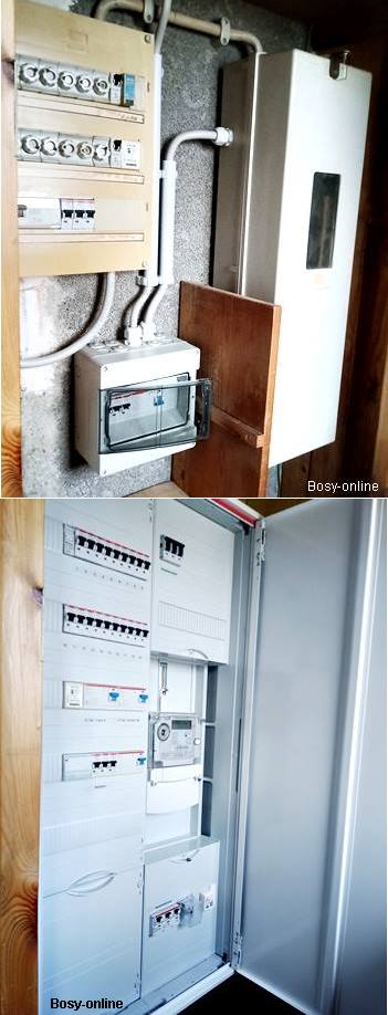

Mein E-Hausanschluss (Bj. 1979) mit Wallbox und mein neuer Zählerschrank seit dem 15.7. 2026 mit netzorientierter Steuerung
