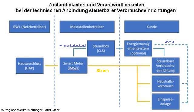

Steuerbare Verbrauchseinrichtung
Zuständigkeiten und Verantwortlichkeiten
Quelle: Regionalwerke Wolfhager Land GmbH
Im Zuge der Energiewende steigt die Zahl der Anschlüsse von Ladestationen, Wärmepumpen oder Batteriespeichern. Da diese Anwendungen das Netz stärker belasten als herkömmliche Verbraucher, bauen die Verteilnetzbetreiber das Niederspannungsnetz zurzeit aus. Um Netzüberlastungen zu vermeiden, müssen diese durch den Verteilnetzbetreiber steuerbar sein. Hierzu gilt seit dem 01.01.2024 die Neuregelung des § 14a Energiewirtschaftsgesetz (EnWG). Sie soll die Netzstabilität sicherstellen und zugleich den Betrieb der Verbrauchseinrichtungen mit möglichst wenig steuernden Eingriffen ermöglichen.
Die Regelung sieht im Kern die verpflichtende Teilnahme der Betreiber von steuerbaren Verbrauchseinrichtungen (steuVE), sofern diese den technischen Vorgaben der BK6-22-300 der Bundesnetzagentur entsprechen. Im Gegenzug darf der Versorger Anschlüsse für Verbrauchseinrichtungen nicht mehr verweigern. Außerdem profitieren Betreiber von einem reduzierten Netzentgelt.
Verbraucher sind steuerungspflichtig, wenn der maximale Leistungsbezug mehr als 4,2 kW beträgt und die Inbetriebnahme nach dem 01.01.2024 erfolgt ist.
Folgende Verbraucher sind betroffen:
• nicht öffentlich zugängliche Ladepunkte für Elektromobile
• Wärmepumpenheizungen
• Anlagen zur Raumkühlung
• E-Speicher hinsichtlich der Strombezugsrichtung.
Im Fall einer Steuerung steht für die Verbrauchseinrichtung eine Mindestleistung von 4,2 kW zur Verfügung. So ist garantiert, dass Wärmepumpen im Normalbetrieb ohne Zusatzheizung weiterlaufen können und der Mindestladestrom für 3-phasiges Laden von E-Fahrzeugen zur Verfügung steht.
Das Steuerungskonzept legt der Messstellenbetreiber fest.
Hierfür teilt der Anlagenbetreiber ihm mit, ob die steuerbare Verbrauchseinrichtung (steuVE) bzw. die Erzeugungsanlage gesteuert werden soll.
• über eine digitale Schnittstelle per EMS
Die digitale Ansteuerung empfiehlt sich vor allem, wenn mehrere steuVE wie Wallbox, Wärmepumpe und Anlagen zur Raumkühlung angeschlossen werden. In diesem Fall wird vom Smart Meter Gateway (SMGW) über die Steuerbox ein Energiemanagementsystem (EMS) angesprochen. Ist bei Inbetriebnahme der steuVE noch kein intelligentes Messsystem mit Steuerbox vom Messstellenbetreiber (MSB) installiert, ist die Steuerungsleitung von EMS zu Steuerbox mit einer RJ45 Buchse im anlagenseitigen Anschlussraum (AAR) vom eingetragenen Elektroinstallateur aufzulegen und eindeutig zu beschriften, damit der Messstellenbetreiber den Anschluss identifizieren und die Patchleitung von Steuerbox im Raum für Zusatzanwendungen (RfZ) zu RJ45 Buchse im AAR korrekt verlegen und anschließen kann. Zusätzlich ist die Verbindung dieser RJ45 Buchse in das Netzwerk des Kunden vorzusehen, in dem auch die steuVE integriert sind.
• per Direktansteuerung über Relaiskontakte
Relaiskontakte ermöglichen es, Verbrauchseinrichtungen über einen Steuerimpuls ein- oder auszuschalten oder auf eine Mindestleistung zu reduzieren. Diese Steuerung wird über die in der Steuerbox befindlichen Relais realisiert, ohne dass eine komplexe Softwareanbindung erforderlich ist. Als Übergabepunkt wird im AAR die vom Bundesverband der Energie- und Wasserwirtschaft (BDEW) definierte 6-polige Klemme nach untenstehendem Aufbau vom Elektrohandwerker installiert:
Diese Klemme ist wie zu sehen aufzubauen und zu beschriften. Die jeweiligen Steuerspannungen auf Klemme 1 und 5 sind aus dem gemessenen Bereich zu versorgen und über geeignete Sicherungsorgane abzusichern. Die Kontakte 2 - 4 dienen der stufenweisen Reduktion von EEG und Kraft-Wärme-Kopplungsanlagen. Kontakt 6 dient der Reduktion aller in der Kundenanlage befindlichen steuerbaren Verbrauchseinrichtungen nach § 14a EnWG.
