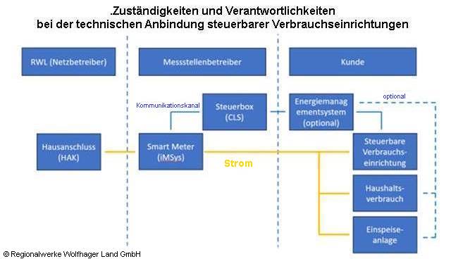

Zuständigkeiten und Verantwortlichkeiten
Quelle: Regionalwerke Wolfhager Land GmbH

Das Steuerungskonzept legt der Messstellenbetreiber fest.
Hierfür teilt der Anlagenbetreiber ihm mit, ob die steuerbare Verbrauchseinrichtung (steuVE) bzw. die Erzeugungsanlage gesteuert werden soll.
• über eine digitale Schnittstelle per EMS
Die digitale Ansteuerung empfiehlt sich vor allem, wenn mehrere steuVE wie Wallbox, Wärmepumpe und Anlagen zur Raumkühlung angeschlossen werden. In diesem Fall wird vom Smart Meter Gateway (SMGW) über die Steuerbox ein Energiemanagementsystem (EMS) angesprochen. Ist bei Inbetriebnahme der steuVE noch kein intelligentes Messsystem mit Steuerbox vom Messstellenbetreiber (MSB) installiert, ist die Steuerungsleitung von EMS zu Steuerbox mit einer RJ45 Buchse im anlagenseitigen Anschlussraum (AAR) vom eingetragenen Elektroinstallateur aufzulegen und eindeutig zu beschriften, damit der Messstellenbetreiber den Anschluss identifizieren und die Patchleitung von Steuerbox im Raum für Zusatzanwendungen (RfZ) zu RJ45 Buchse im AAR korrekt verlegen und anschließen kann. Zusätzlich ist die Verbindung dieser RJ45 Buchse in das Netzwerk des Kunden vorzusehen, in dem auch die steuVE integriert sind.

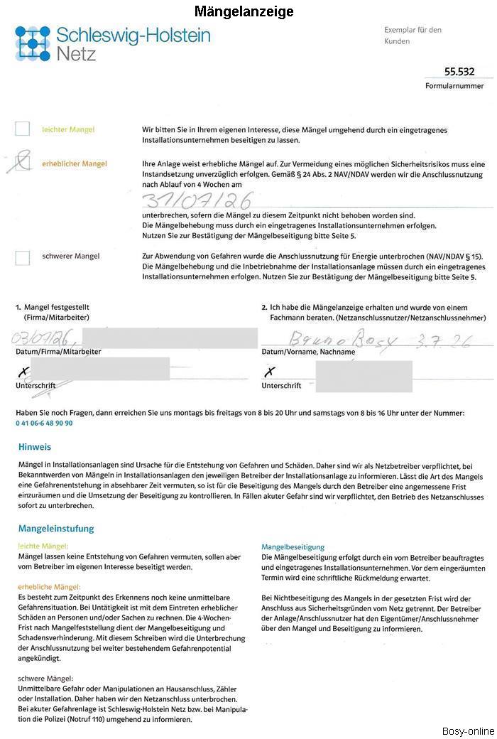

Mängelanzeige
Mängelanzeige
 Mängelanzeige
Quelle: Bosy

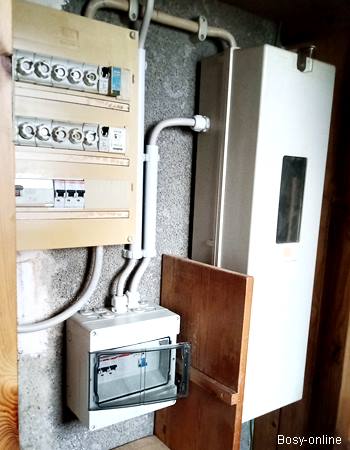

Mein vorhandener E-Hausanschluss (Bj. 1979)
Quelle: Bosy

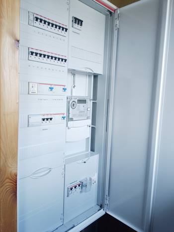

Mein neuer Zählerschrank seit dem 15.7.2026 mit netzorientierter Steuerung
Quelle: Bosy

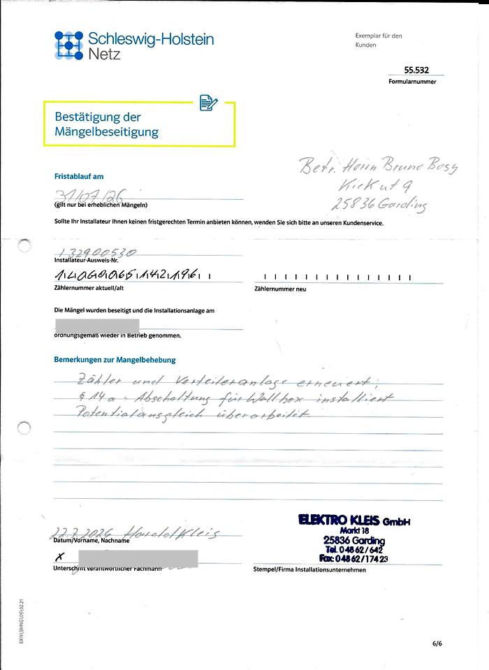

Bestätigung der Mängelbeseitigung durch den verantwortlichen Fachmann des Installationsunternehmens
Quelle: Bosy

Wenn bei dem Wechsel des neuen Stromzählers festgestellt wird, dass die Elektroinstallation nicht den aktuellen Vorgaben entspricht, dann stellt die vom Netzbetreiber beauftragte Firma eine Mängelanzeige aus. In dieser wird eine vierwöchige Mängelbeseitigungsfrist angegeben. Die Mängelbehebung und die Inbetriebnahme der Installation müssen durch ein eingetragenes Installationsunternehmen erfolgen.
Diese Tatsache kann den Betreibern von alten Elektroinstallationen teuer zu stehen kommen, wenn sie neue Verbrauchseinrichtungen (nicht öffentlich zugängliche Ladepunkte (Wallbox) für Elektromobile, Wärmepumpenheizungen, Anlagen zur Raumkühlung oder E-Speicher hinsichtlich der Strombezugsrichtung) installieren wollen, denn dann müssen meistens auch die Zähler- und meisten auch Sicherungsschränke erneuert werden. Wenn in diesem Fall keine Instandhaltungsrücklage vorhanden ist, dann kann die Finanzierung problematisch werden.
Der § 14a des Energiewirtschaftsgesetzes (§ 14a EnWG) verteuert Bestandsanlagen nicht pauschal, löst aber bei Erweiterungen oder dem Austausch von Geräten (Wallboxen und/oder Wärmepumpen sowie E-Speicher) oft kostspielige Nachrüstungen der alten Elektroinstallation aus.
Die Kosten entstehen typischerweise durch folgende Faktoren:
• Zählerplatz-Anpassung: Die aktuellen Vorgaben erfordern oft bauliche Änderungen. Alte Zählerschränke müssen um Platz für Steuerungstechnik, z. B. ein Kommunikationsfeld für das Smart Meter Gateway, ergänzt werden.
• Komplettaustausch (im Extremfall): Bietet der alte Kasten nicht genügend Platz oder entspricht er nicht den aktuellen VDE-Normen, fordern Installateure oft den kompletten Einbau eines neuen Zählerschranks, der mit ≈ 1.000 bis 4.000 Euro zu Buche schlägt.
