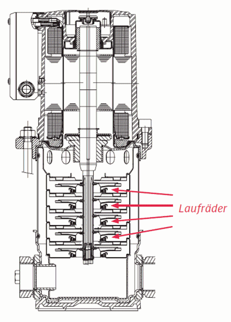

Schnittzeichnung einer Hochdruckkreiselpumpe
Quelle: Wilo
Typische Konstruktionsmerkmale dieser Hochdruckkreiselpumpen sind Gliederkonstruktionen mit Laufrädern und Stufenkammern.
Die Förderleistung einer Pumpe ist u. a. abhängig von der Größe der Laufräder. Die entsprechende Förderhöhe von Hochdruckkreisel-pumpen wird durch mehrere, nacheinander angeordnete Laufräder/ Leiträder erzeugt. Hier wird die Bewegungsenergie teilweise im Laufrad und teilweise im nachgeschalteten Leitrad in Druck umgesetzt.
Die Mehrstufigkeit macht es möglich, dass Hochdruckkreiselpumpen Druckniveaus erreichen können, die bei Einsatz von einstufigen Niederdruckkreiselpumpen nicht zu erzielen sind.
Sehr große Typen haben bis zu 20 Stufen. Sie erreichen damit Förderhöhen bis zu 250 m. Die beschriebenen Hochdruckkreisel-pumpen gehören fast ausschließlich zur Familie der Trockenläuferpumpen. In jüngster Zeit ist es gelungen, sie auch mit Nassläufer-motoren auszustatten.
