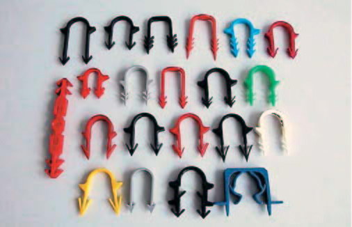

Beim Tackersystem werden die Rohre mit U-förmigen Widerhakenklipsen direkt auf der Dämmung befestigt. Die Klipse werden mit dem Tacker über die Rohre hinweg in die Dämmung gedrückt, die auf ihrer Oberseite eine stabile aufgeklebte Folie mit integriertem oder untergeklebtem Ankergewebe hat.

Abb. 2. Auswahl an U-Clipsen für Tackersysteme.

Beim Tackersystem werden die Rohre mit U-förmigen Widerhakenklipsen direkt auf der Dämmung befestigt. Die Klipse werden mit dem Tacker über die Rohre hinweg in die Dämmung gedrückt, die auf ihrer Oberseite eine stabile aufgeklebte Folie mit integriertem oder untergeklebtem Ankergewebe hat. Die Klipse dringen mit ihren Spitzen und Widerhaken durch die Deckschicht hindurch. Wenn sie zurückgezogen werden, legen sich die Widerhaken an der Unterseite der Deckschicht an und können nur noch mit großer Gewalt herausgezogen werden (Abb. 3.). Nach dem Auslegen der Dämmplatten oder Rollen müssen die gemeinsamen Stoßkanten abgeklebt werden. Dies soll verhindern, dass Anmachwasser des Estrichs oder dünnflüssiger Estrich durchfließt und Schallbrücken zum Rohboden bildet.
Die bisweilen geäußerte Kritik, dass das Einspießen nicht zulässig sei, ist unbegründet. Die Erfahrung hat gezeigt, dass bei aufgeklebten Folien durch das Einspießen weder Estrichwasser noch Estrich einfließen kann.
