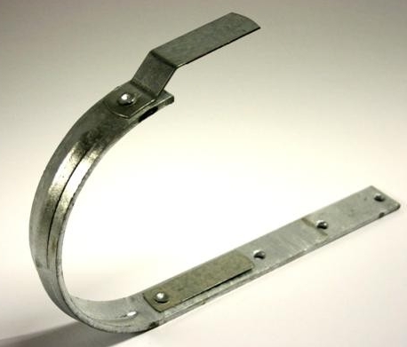

Die Befestigung der Dachrinnen erfolgt durch Rinnenhalter, die nach DIN EN 1462 geplant werden müssen. Die Rinnenhalter werden entweder auf der Traufbohle, dem Sparren (evtl. auch seitlich) oder an der Wand befestigt.
Rinnenhalter - Rinneneisen

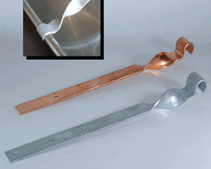

Drehhaltersystem
 Drehhaltersystem
Quelle: Rheinzink
Wulsthalter
 Wulsthalter
Quelle: Lemphirz
Die Rinnenhalter müssen ausreichend groß dimensioniert werden, um den Anforderungen zu entsprechen. Die DIN EN 1462 / DIN 612 gliedert die Rinnenhalter in vier Beanspruchungsreihen.
Zuordnung der Beanspruchungsreihe von Rinnenhaltern zum maximalen Befestigungsabstand
Abstand
± 40 mm
Beanspruchung
üblich/Reihe

700 mm
1
3
800 mm
2
4
900 mm
3

Bei hohe Schneelasten oder zu weit auseinander liegende Rinnenhalterabständen können Wulsthalter (Spreize, Brieden, Übereisen) das Abknicken der Rinne verhindern.
Die Wulsthalter greifen über die Rinnenwulst und werden auf der Traufe befestigt. Dadurch wird der gefährdete Wulstbereich bei Belastung oben gehalten und unterstützt somit durch ein zusätzliches Auffangen der Last die normalen Rinnenhalter.
