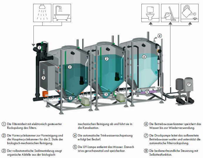

Bei dem Grauwasser-Recycling mit Pontos AquaCycle (patentiertes 4-stufiges Reinigungsverfahren) wird Abwasser aus den Duschen und Badewannen für eine zweite Nutzung so aufbereitet, dass es den hygienischen Anforderungen der EU-Richtlinie für Badegewässer entspricht.
Quelle: Pontos/Hansgrohe AG
Bei dem Grauwasser-Recycling mit Pontos AquaCycle (patentiertes 4-stufiges Reinigungsverfahren) wird Abwasser aus den Duschen und Badewannen für eine zweite Nutzung so aufbereitet, dass es den hygienischen Anforderungen der EU-Richtlinie für Badegewässer entspricht. Da das Dusch- und Badewasser täglich anfällt, ist  eine gleichbleibende Bedarfsabdeckung gewährleistet.
Die biologisch-mechanische Reinigung arbeitet ohne chemische Zusätze.  Dabei werden die im Wasser vorhandenen Mikroorganismen genutzt. Diese bauen die Wasserinhaltsstoffe, so z. B. Seife und Shampoo, ab. Nach der Vorfiltration wird das Wasser 2-fach biologisch aufbereitet und anschließend einer UV-Desinfektion unterzogen. Der Filter wird in regelmäßigen Abständen automatisch rückgespült und die Sedimente aus der Stufe 1 und 2 werden automatisch abgesaugt.
Das Wasser sollte nur für die WC-Spülung, zu Putzzwecken und zur Bewässerung der Freianlagen benutzt werden. Der Einsatzbereich ist für größere Anlagen (Mehrfamilienhaus, Hotel, Schwimmbad, Wohnheim, Gewerbebetrieb, Fitnesscenter/Sporthalle) ausgelegt.
