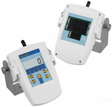

Solarmessgerät MacSolar
Solar - Messgerät MacSolar
Quelle: PCE Deutschland GmbH
Mit dem Solarmessgerät MacSolar mit integriertem Sensor kann die Lichtintensität und Temperatur ermittelt werden. Daraus wird mit einer sehr hohen Genauigkeit den Energieertrag und andere Nenndaten (Strom, Spannung, Leistung im Arbeitspunkt) berechnet. Dadurch ist eine Aussage über die Zusammenstellung und Auslegung einer Photovoltaikanlage oder thermischen Solaranlage möglich.
Die Messung der Lichtintensität erfolgt über monokristalline Silizium-Solarzellen, welche zusätzlich die Energieversorgung des Gerätes übernehmen. Der in das Solarmessgerät integrierte Prozessor sorgt für eine automatische Korrektur zum Erhalt der Grundgenauigkeit nach der Kalibrierung jedes Gerätes im Solar-Simulator.
In allen Messmodi werden wahlweise die Messgrößen Ptot (W/m²), Pn, Un, In (%) oder T (°C) am Messgerät dargestellt. Die im internen Speicher enthaltenen Datenwerte können mit Hilfe der Software an die serielle RS232-Schnittstelle eines PC übertragen werden.
