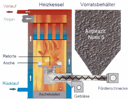

Funktionsprinzip der Retortenfeuerung
Quelle: Firma RoBay - Rolf Baytala e.K.
Da Anthrazit-Kohle mit einer heißen Flamme und fast rückstandsfrei brennt, wird sie auch heute noch in Kohleabbaugebieten in Heizungsanlagen mit speziellen Anthrazitkesseln verwendet.
Der Anthrazit-Heizkessel ist vom TÜV Rheinland nach DIN EN 303-5 geprüft und benötigt keine thermische Ablaufsicherung. Die Befeuerung (Unterschubfeuerungstechnik) ist auf die Ibbenbüren- Anthrazitkohle Nuss 5 ausgelegt.
Eine Förderschnecke schiebt entsprechend der angeforderten Wärme immer nur kleinste Brennstoffmengen (Ibbenbüren- Anthrazit Nuss 5) aus einem separaten, seitlich am Kessel befindlichen Vorratsbehälter in die Verbrennungsmulde (Retorte).
Eine speicherprogrammierbare Steuerung stellt durch Ein- und Ausschalten der Förderschnecke sicher, dass die Retorte optimal mit Brennstoff gefüllt ist. Durch den von unten in die Retorte geschobenen Anthrazit wird automatisch die entstandene Asche aus der Retorte herausbefördert und fällt in den auf dem Kesselboden stehenden Aschekasten.
Der Vorratsbehälter kann ca. 170 kg bis 185 kg Anthrazit aufnehmen und garantiert so eine Volllastbrenndauer von ca. 80 bis 100 Stunden. Wenige Minuten nach dem Anzünden mit einem Kohleanzünder und einigen Holzspänen läuft die Feuerung mit Nennleistung.
