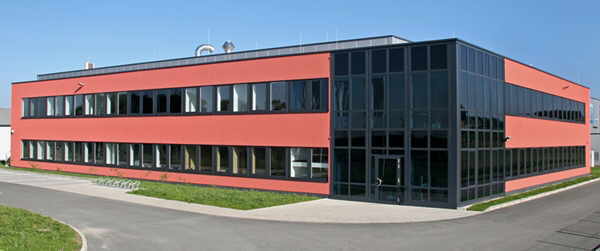

Mit den elektrochromen Verbundgläsern ist der Licht- und Wärmeeintrag in den Raum individuell steuerbar. Die Verglasung kann durch die Einfärbung des Glases je nach Bedarf den im Tages- und Jahresverlauf wechselnden äußeren Bedingungen angepasst werden. Die thermochromen Verbundgläser verfärben sich bei der Erwärmung durch die Sonneneinstrahlung.
Elektrochrome Verbundgläser
Intelligentes Glas - EControl® - Gebäude mit dimmbarem Glas
Quelle: EControl-Glas GmbH & Co. KG

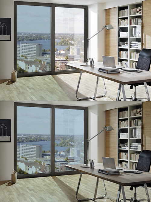

E-Control gedimmt auf Stufe 5 + 9

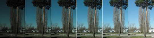

Schaltsequenz eines elektrochromen Fensters
Quelle: Gesimat GmbH
Mit EControl® ist der Licht- und Wärmeeintrag in den Raum individuell steuerbar. Die Verglasung kann durch die Einfärbung des Glases je nach Bedarf den im Tages- und Jahresverlauf wechselnden äußeren Bedingungen angepasst werden. Bei Sonnenschein genügt ein Knopfdruck und das Glas färbt sich blau ein. So entstehen angenehme Lichtverhältnisse und Temperaturen.
So müssen im Sommer bei schönstem Wetter keine Jalousien und Rolläden heruntergelassen und auf außen liegende mechanische Sonnenschutzsysteme verzichtet werden.
Das Glas arbeitet nach dem "Elektrochromen Prozess". Dabei wird auf einer physikalischen Beschichtung mittels Strom eine Farbveränderung ausgelöst. Für den nur wenige Minuten dauernde Schaltvorgang werden nur drei Volt bzw. fünf Watt benötigt. So reduziert sich der Sonnenlichteinfall um bis zu 88 Prozent, aber die freie Sicht nach draußen bleibt dabei vollständig erhalten. Das schaltbare Glas stabilisiert das Raumklima und die Blendwirkung der Sonne wird reduziert. Gleichzeitig wird der Schutz vor den gefährlichen UVA- und UVB-Strahlen erhöht und die Raumwärme verringert.
