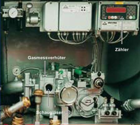

Armaturenschrank auf einem Tankwagen
Quelle: Arbeitsgemeinschaft Mess- und Eichwesen (AG ME)

Zuerst sollte geprüft werden, ob die Pumpstation (Armaturenschrank) einen gültigen Eichstempel aufweist. Dieser zeigt eine geeichte Messanlage an und wann die Eichung erlischt.
Im Armaturenschrank auf dem Tankwagen befindet sich ein Gasmessverhüter, in dem vorhandene Lufteinschlüsse aus der Flüssigkeit ausgeschieden werden, bevor sie in den Zähler gelangen. An den Schaugläsern der Messanlage kann der luftfreie Tankvorgang beobachtet werden.
