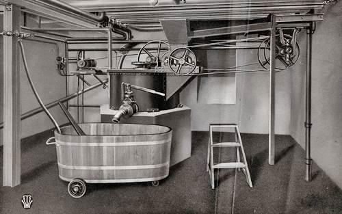

Alte medizinische Badetechnik
Quelle: Unbescheiden GmbH

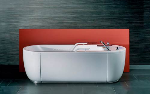

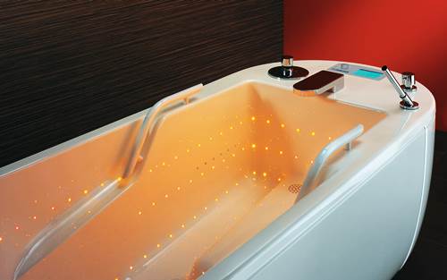

Medizinische Wanne
 Medizinische Wanne

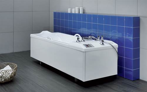

Massagewanne
 Massagewanne
Massagewanne
 Massagewanne
