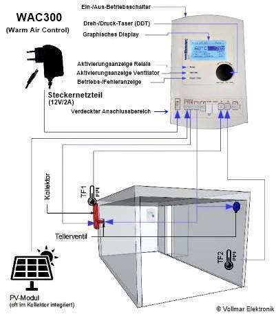

Speziell für die Ansteuerung von Warmluftkollektoren (Solar-Luftkollektoren) mit internem oder externem 12V-Ventilator wurde ein elektronisches Steuergerät (WAC [Warm Air Control]) entwickelt. Die Spannungsversorgung des WAC kann sowohl mittels eines Solarmoduls und eines externen Netzteils sichergestellt werden.
Lüftung eines Raumes mit Zuluft und ungesteuerter Abluft
Quelle: Vollmar Elektronik
Speziell für die Ansteuerung von Warmluftkollektoren (Solar-Luftkollektoren) mit internem oder externem 12V-Ventilator wurde ein elektronisches Steuergerät (WAC [Warm Air Control]) entwickelt. Die Spannungsversorgung des WAC kann sowohl mittels eines Solarmoduls und eines externen Netzteils sichergestellt werden. Zur parallelen Einspeisung sind zwei entsprechende Eingänge vorhanden. Beide Versorgungen können gleichzeitig angeschlossen werden, ohne dass diese sich nicht gegenseitig beeinflussen.
Durch interne und optional extern anschließbare Sensoren können verschiedene physikalische Größen (Temperatur und Feuchte) aufgenommen und zur Steuerung des Kollektorventilators, eines externen parallelen Ventilators und eines Schaltausganges verarbeitet werden.
Dabei sind unterschiedliche Modi einstellbar.
  • Maximale Kollektortemperatur
  • Feuchteregelung
  • Timer
  • Starttemperatur
  • Temperaturdifferenz
  • Maximale Raumtemperatur
  • Null-Grad-Funktion
Die grundlegende Funktion gestattet es, einen Raum temperatur- und/oder feuchteabhängig zu lüften. Die im Warmluftkollektor erwärmte Luft wird durch einen vom WAC stufenlos angesteuerten Ventilator (meist im Kollektor integriert) in den Raum eingeblasen. Mittels der Funktion "Starttemperatur" wird hier der Lüfter mit einem voreingestellten Leistungswert angesteuert, wenn die Temperatur im Kollektor (gemessen mit TF1) einen einstellbaren Wert übersteigt. Weiterhin kann durch die Raumtemperatur-Funktion verhindert werden, dass der Raum überhitzt. Diese Funktion schaltet den Lüfter bei Überschreiten einer einstellbaren Temperatur ab.
Wenn der WAC in dem zu regelnden Raum installiert ist, so kann man dessen internen Feuchte- und Temperatursensor weiterhin zur Temperaturdifferenz- und zur Feuchteregelung nutzen.
