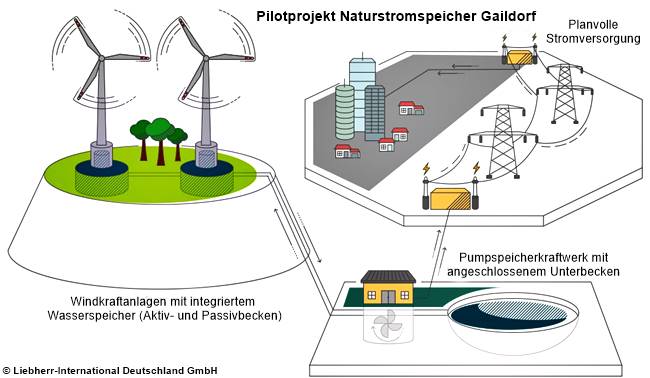

Pilotprojekt in Gaildorf
Naturstromspeicher - Pilotprojekt in Gaildorf
Quelle: Liebherr-International Deutschland GmbH
Mit dem Pilotprojekt in Gaildorf, unweit von Stuttgart, wird sichtbar, wie die Wasserbatterie in Zukunft funktionieren wird. Hierfür werden die Fundamente der Windenergieanlagen als Oberbecken genutzt. Über unterirdische Druckrohrleitungen sind diese mit einem Pumpspeicherkraftwerk im Tal verbunden, das bis zu 16 Megawatt Leistung liefern kann. Die elektrische Speicherkapazität des Kraftwerks ist auf insgesamt 70 Megawattstunden ausgelegt.
