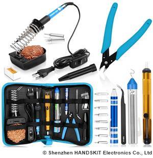

Elektronik-Lötkolben
Lötkolben Set
 Lötkolben Set
Quelle: Shenzhen HANDSKIT Electronics Co. Ltd
Die klassischen Lötkolben kommen bei große Lötflächen (z. B. bei der Blechearbeitung [Blechdächer, Regenrinnen]) zum Einsatz. Diese sind für Arbeiten in der Elektrotechnik bzw. Elektronik nicht geeignet. Um Kontakte auf Platinen auszutauschen ober wieder festzulöten, müssen feine Lötspitzen in Stiftform und einen Kolben mit nicht zu hoher Temperatur eingesetzt werden. Hier eignet sich ein Lötkolben, dessen Temperatur einstellbar ist. Da man sich beim Platinenlöten zwischen filigranen Transistoren und Widerständen bewegt, ist Fingerspitzengefühl gefragt. Dies geht am leichtesten mit einem Lötgerät von der Hand, dessen Spitze und Griffende nicht zu weit voneinander entfernt sind.
Wenn der Lötkolben für einen Dauereinsatz gedacht ist, kann das Gerät lange zum Aufheizen brauchen und dann die Temperatur auch lange halten. Robuste Lötkolben eignen sich, da ihr Griff bei einem Dauerlauf nicht schmelzen wird. Wenn nur sporadisch kleine Kontakte gelötet werden, dann ist es praktisch, wenn sich das Werkzeug schnell aufheizt und wieder abkühlt. Alles unter 200 Sekunden gilt als zügig. Vorteilhaft ist ein Lötkolben, dessen Temperatur sich einstellen lässt.
Empfehlenswert ist, ob Anfänger oder Könner, immer ein Lötkolben-Set. In einem Komplettset sind die wichtigsten Werkzeuge (einstellbarer Lötkolben, Entlötpumpe, Mini Schraubendreher, Zange, ESD Pinzette, verschiedene Lötspitzen) und Hilfsmittel (Lötkolbenständer, bleifreier Lötzinn, Flussmittel [Lötfett], Metallschwamm) enthalten, die man für das Lötverfahren braucht. Für Heinwerker ist ein Lötkolben mit Spitzen in Stiftform besonders attraktiv. Profis benötigen aber eine große Auswahl von Lötspitzen.

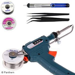

Lötpistole
Automatische Elektronik Lötpistole
Quelle: Panthem
Eine Lötpistole erfüllt denselben Zweck wie ein Lötkolben. Aufgrund der Pistolenform ist sie ergonomischer und bietet bei dem Löten einen sicheren Halt. Bei filigranen Arbeiten ist eine Lötpistole für Profis gut geeignet. Es gibt auch Lötpistolen mit einem Drahtvorschub. Durch einen Vorschub wird der Lötdraht an die Lötspitze geführt. Dies ermöglicht einhändiges Löten, da der Draht nicht mit der zweiten Hand gefüht werden muss.
Eine Lötpistole ist ein elektrisch betriebenes Gerät zum Schmelzen und Verbinden von Metallen. Die Pistole besteht aus einem Griff und einem Schaft, an dessen Ende sich eine Lötspitze befindet, die über einen Kupferkern verfügt. Beim Löten werden mit der Lötpistole die zu bearbeitende Metalle erhitzt und mit einem weiteren Metall benetzt, das über einen niedrigen Schmelzpunkt (i.d.R. Zinn) verfügt. Dadurch entsteht eine feste Verbindung, welche die Teile mechanisch und elektrisch verbindet.
Lötpistolen-Sets bieten in einem praktischen Koffer alle notwendigen Werkzeuge (Lötpistole, Entlötpumpe, Schneidespitze, Glattbügel, Aufsätze, Pinzetten) und das passende Hilfsmittel (verschiedene Lötzinndraht, Flussmittel [Lötfett]) an.
Bei einer Pistole mit automatischem Drahtvorschub befindet sich eine kleine Spule, auf welcher sich der Draht (Lötzinn) befindet. Von dieser Spule aus wird der Draht durch das Gehäuse der Lötpistole hin zur Lötspitze geführt. Im Gehäuse befindet sich ein Mechanismus, der es erlaubt, den Draht auf Knopfdruck vorzuschieben. So kann beim Löten einhändig dosieren, wie viel Lötzinn an der Lötspitze geschmolzen wird.
Für besonders präzise Arbeiten (z. B. das Verkabeln von Leiterplatten) sind Lötgeräte eines solchen Typs nicht geeignet. Zum SMD-Löten sollten Lötkolben verwendet werden.

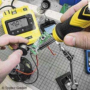

Lötstation
Löten mitigitaler Lötstation PSIS

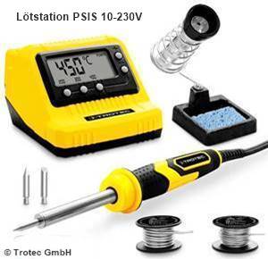

Lötstation PSIS 10-230V

Jede Lötstation besteht aus einem Heizelement, einem Lötkolben, einem Lötkolbenhalter (auch dritte Hand genannt) und einem Schwamm. Es gibt zwei Arten von Lötstationen (digitale und analoge Lötstationen). Diese unterscheiden sich aber nur in der Bedienung durch das Display und die Einstellungsregler. Bei analogen Heizelementen gibt es ein Drehrad zur Einstellung der gewünschten Temperatur. Die digitalen Modellen haben ein Display und verschiedene Knöpfe. Die Unterschiede sind eher gering, denn bei den digitalen Lötstationen sind die Einstellungen deutlich feiner.
Lötstationen werden mit einer galvanisch vom Netz getrennten Kleinspannung betrieben. Dadurch werden mögliche Schäden an elektronischen Bauteilen verringert. So wird z. B. bei der Verwendung mit Halbleitern wird das Risiko einer statischen Aufladung oder von Ableitströmen verringert. Der Kolben bei den Lötstationen ist um einiges handlicher, da das Kabel für die Stromzufuhr nicht auf Netzspannung ausgelegt sein muss und flexiblere Materialien verwendet werden können. Durch die Temperaturregelung wird eine gleichbleibende Arbeitstemperatur gewährleistet.
Vor dem Kauf einer neuen Lötstation kann man zwischen einer analoger und digitaler Temperaturregelung wählen. Bei einer klassischen Lötstation erfolgt die Auswahl des zum Löten notwendigen Temperaturbereiches (± 150 – 500 °C ) über einen manuellen Drehregler. Bei einer digitale Lötstation kann die Arbeitstemperatur der Lötspitze (± 200 – 450 °C ) gradgenau über ein digitales Bedienfeld mit LCD-Anzeige eingestellt werden.

Mit ihrer 60 Watt Leistung erreicht die PSIS 10-230V in 4 Minuten eine Temperatur von 400 °C. Der maximale Temperaturbereich geht bis zu 450 °C mit 3 voreingestellten Stufen. Dieser kann jedoch auch manuell auf die gewünschte Temperatur dosiert werden. Der Lieferumfang umfasst 3 Lötspitzen und 2-mal bleifreies Lötzinn in unterschiedlichen Formen (Größen), um grobe bis feine Arbeiten einwandfrei ausführen zu können. Ein Lötschwamm und ein Lötkolbenständer sind ebenfalls enthalten. Die Temperatureinheit, die vorprogrammierten Temperatur, die Soll-Ist-Temperatur und die Aufheiztemperatur werden über das LCD angezeigt. Der Lötkolben schaltet sich energiesparend nach 30 Minuten automatisch auf Stand-by, um eine Oxidation der Lötspitze zu verhindern und die Lebensdauer zu verlängern. Zudem verfügt der PSIS 10-230V über ein praktisches Aufbewahrungsfach für die Lötspitzen und den Lötzinn. quelle: Trotec GmbH
