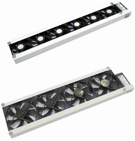

Auch vorhandene Plattenheizkörper (22er und 33er) können auf den Niedertemperturbetrieb nachgerüstet werden. Hier werden die Ventilatoren unter oder auf den Heizkörpern angebracht. Inzwischen gibt es fertige Bausätze mit PC-Lüftern. Auch Konvektoren-Anlagen können so umgerüstet werden.

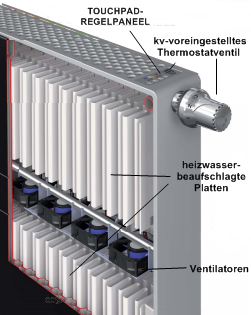

COSMO E2 Tieftemperaturheizkörper
Außer der Nachrüstung für den NT-Betrieb können Plattenheizkörper und Konvektoren auch für das schnelle Aufheizen der Räume eingesetzt werden. Der Ventilator wird nur während der Aufheizphase gebraucht. Im normalen Heizbetrieb ist der Raum es genauso lautlos und zugluftfrei wie üblich.
Vorteile bei Heizkörper mit Ventilatoren:
  • Die vom Heizkörper abgegebene Leistung kann durch die Erhöhung der Konvektion verdreifacht werden. Dadurch sind tiefere Absenktemperaturen möglich, weil sich durch das Einschalten eines stärkeren Wärmestroms ein schnelles Aufheizen des Raumes erreicht wird. Durch die tiefere Absenktemperatur während der Absenkphasen ergibt sich eine Energieeinsparung.
  • Wenn der warme Luftstrom von der Wand abgeleitet und statt dessen direkt in den Raum geblasen wird, kann die Aufheizphase von mehr als 1 Stunde auf wenige Minuten verkürzt werden. Hierbei wird die Raumluft 9x schneller und die Wände 3x schneller aufgeheizt.
  • Wände und Luft werden gleichmäßig erwärmt und ein unnötiger Energieverlust durch übermäßige Erwärmung der Heizkörperumgebung (Außenwand) wird vermieden.
