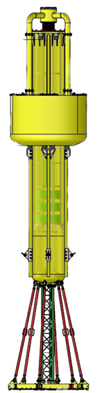

Bei dem Wellenkraftwerk bewegt sich ein Schwimmkörper auf und ab, die kinetische Energie nutzen wir, um eine Relativbewegung zwischen dem Schwimmkörper und einer Stabboje hervorzurufen. Die Stabboje enthält einen Linear-Generator, der durch die Auf- und Abwärtsbewegung der Wellen durch ein Magnetfeld bewegt wird und somit elektrische Energie erzeugt.
Das Wellenkraftwerk ist letztendlich eine Art hüpfende Boje, die – im Unterschied zu Windkraftwerken – kaum zu sehen ist. Bei ihrer Entwicklung haben Prof. Keindorf und sein wissenschaftlicher Mitarbeiter Andreas Glaß hohe Maßstäbe an Nachhaltigkeit und Ressourcenverbrauch gesetzt. Sie nutzen vorwiegend recycelbares Material, die Magneten sollen für eine mögliche Wiederverwendung aufbereitet werden können. Und nicht nur optisch soll das Kraftwerk so wenig wie möglich in das Ökosystem Meer eingreifen. Das Kraftwerk schwimmt an der Wasseroberfläche und muss nicht aufwändig über Rammpfähle im Meeresboden verankert werden. Wir nutzen Betonklötze mit Ankerketten, die nach der Testphase vollständig geborgen werden können. Der Footprint auf dem Meeresboden ist minimal, es findet keine Flächenversiegelung statt. Außerdem wird der Betrieb des Wellenkraftwerks auf der Wasseroberfläche kaum störende Effekte für die Meeresfauna und -flora haben. Im Gegenteil, wir erwarten sogar, dass manche Vögel das Wellenkraftwerk als kurzen Rastplatz nutzen werden. Es gibt keine rotierenden Bauteile im Außenbereich, sodass keine großen Schallemissionen zu erwarten sind.
Mit Hilfe von Messtechnik wird das Anlagenverhalten erfasst, um Rückschlüsse auf die bislang verfügbaren Berechnungsmethoden zu erhalten und Optimierungspotenziale beim Wirkungsgrad aufzuzeigen. Der Einsatzort ist in unmittelbarer Nähe zur Forschungsplattform FINO3.
Die Technologie befindet sich noch in einem frühen Entwicklungsstadium ohne Serienreife. Mit der Testanlage soll diese Art der regenerativen Energieerzeugung wissenschaftlich fundiert erforscht werden, um auch Wissensträger im Land Schleswig-Holstein auszubilden und weiter zu spezialisieren. Die maritime Wirtschaft des Landes verfügt über spezielles Know-how für schwimmende und getauchte Anlagen, wofür sich neue Produkte und Marktpotenziale ergeben können. Nicht zuletzt wird das langfristige Ziel verfolgt, mit Wellenkraftwerken einen weiteren Beitrag zur Energiewende und zum Klimaschutz zu leisten.
