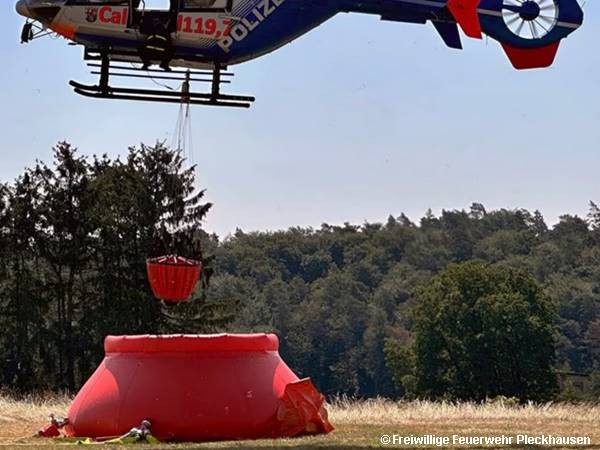

Da mobile Löschwasserbehälter (Faltbassin, Faltbecken, mobiler Löschteich) mehr Wasser als Tanklöschfahrzeuge fassen können, werden sie zunehmend eingesetzt.
Teichbefüllung
 Teichbefüllung
Quelle: Freiwillige Feuerwehr Pleckhausen
Da mobile Löschwasserbehälter (Faltbassin, Faltbecken, mobiler Löschteich) mehr Wasser als Tanklöschfahrzeuge fassen können, werden sie zunehmend eingesetzt. Sie fassen ca.15.000 Liter Wasser. Dagegen können die größten Tanklöschfahrzeuge maximal 5.000 Liter Wasser bereitstellen. Normalerweise wurden sie nur zur Überbrückung gedacht, bis die Feuerwehr mit Wasser aus einem Hydranten oder einer anderen Wasserentnahmestelle löschen konnte. Inzwischen werden sie als mobiler Löschteich eingesetzt, wenn keine fest installierte Wasserversorgung vorhanden oder zu weit vom Brandort entfernt ist. Dies ist besonders bei ausgedehnten Waldflächen wichtig, um Waldbrände effektiv zu bekämpfen.
Die Faltbecken werden durch Tanklöschfahrzeuge, Tank-Fahrzeuge und/ Hubschrauber auf- bzw. nachgefüllt.
