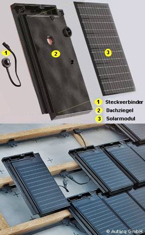

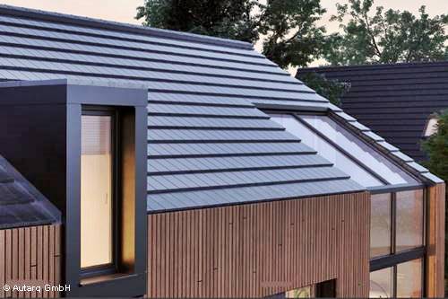

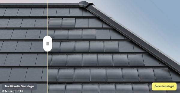

Das CREATON PV-AUTARQ System wird von dem Steildachanbieter Creaton und dem Produzent von solaren Dachelementen Autarq angeboten. Die Solardachziegel können auch im Verbund oder im Austausch gegen die Originalziegel verbaut werden. Aufgrund des modularen Systems können Anordnung und Größe der Solarfelder flexibel an das Dach angepasst werden. Das System ist modular aufgebaut und so auch für komplexere Dachflächen perfekt passend.
Die solaren Dachelemente werden wie normale Dachziegel verlegt und dabei einzeln durch geprüfte Steckverbindungen an ein vorher verlegtes Netz auf dem Dach untereinander verbunden. Alle Verbindungskabel und Steckkontakte bleiben unter den Ziegeln verborgen und sind gegen Witterungseinflüsse geschützt Eine Hinterlüftung ist gewährleistet. Die Luftzirkulation hinter der Oberfläche wird nicht behindert. Die Luft zirkuliert völlig uneingeschränkt wie bei einem traditionellen Dach.
Die Solardachziegel entspricht in etwa dem der Originalziegel, die Statik des Daches wird somit nicht beeinträchtigt. Auch bei den nicht mit Solarmodulen belegten Flächen (First oder Ortgang) kommen Normalziegel zum Einsatz und sorgt so für eine ästhetische Integration in die Architektur des Gebäudes.
Die Anlagen werden als Komplettsystem inkl. Planung und Beratung, Batteriespeicher, Wechselrichter und Monitoring geliefert. Alle verwendeten Materialien sind UV- und witterungsbeständig, ungiftig und recyclingfähig.
Autarq-Anlagen arbeiten im ungefährlichen Kleinspannungsbereich unterhalb 120 V. Dies ermöglicht eine sichere und einfache Verlegung gemäß Brandschutznorm VDE 0100-712 und verhindert Elektrosmog. Im Brandfall geht von der Solaranlage keine Gefahr für Feuerwehr und Hausbewohner aus. Der Anschluss an Wechselrichter und Stromnetz kann durch den Elektriker auch zu einem späteren Zeitpunkt erfolgen. Das Dach muss dafür nicht geöffnet bleiben.
