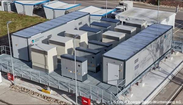

Das Herzstück der in Heilbronn derzeit getesteten Speicher sind ausgemusterte Batterien aus Elektroautos von Audi. Zwölf zusammengeschaltete „Second-Life-Batterien“ finden in einem Container Platz.

Auf dem Betriebsgelände des EnBW-Heizkraftwerks in Heilbronn haben Audi und EnBW einen Batteriespeicher aus ausgemusterten Elektroauto-Batterien errichtet. Die Akkus stammen aus einer Testflotte des Audi-Elektro-Fahrzeugs "e-tron" und verfügen noch über hohe Kapazitäten. "In der Regel haben die Batterien eine deutlich längere Lebensdauer als die Fahrzeuge selbst", erklärt Daniel Bahro, Manager Recycling und Second Use Batteriesystemlösungen bei der EnBW.
In einem Container des Stromspeichers sind mehrere der Elektroauto-Akkus miteinander verbunden. Das Innere eines Containers gleicht einem Schubladenschrank oder einem Regal. Jeder Akku hat hier seinen festen Platz, wird per Gabelstapler in den Container gehoben und lässt sich bei Bedarf schnell wieder abklemmen und ersetzen – etwa dann, wenn seine Leistungskapazität endgültig erschöpft ist.
Stark im Verbund: 12 Batterien versorgen Haushalte mit Strom
Intern bezeichnet das Projektteam von Audi und EnBW den Referenzspeicher in Heilbronn auch gerne scherzhaft als "Seniorenheim für Autoakkus". Am Ende ihres anstrengenden "Berufslebens" als Energiezentrale eines Fahrzeugs sei den Batterien hier ein vergleichsweise entspannter Lebensabend sicher: "Die Beanspruchungen sind hier nicht mehr so hoch wie im mobilen Einsatz, wo beim Beschleunigen viel Energie sehr schnell fließen muss", erklärt der Experte. Trotzdem sind auch die gebrauchten Batterien noch stark – vor allem im Verbund: Zwölf in einem Container zusammengeschaltete "Oldie-Akkus" bringen es immerhin auf eine Gesamtleistung von rund einem Megawatt (MW) – das reicht, um zumindest kurzfristig einige Hundert Haushalte gleichzeitig mit Strom zu versorgen, bis die Batterien entladen sind. quelle: EnBW Energie Baden-Württemberg AG

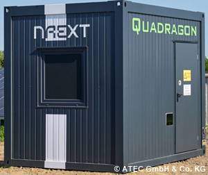

Der Quadragon wurde ursprünglich für die Nachstromkompensation in Solarparks entwickelt, bietet darüber hinaus aber auch vielfältige Anwendungsmöglichkeiten.

Das zweite Leben der Hochleistungsbatterien verringert den Ressourcenverbrauch stark. Nach intensiver Prüfung werden sie Teil neuer Produkte. Zusammen mit einer speziell entwickelten Software stehen Privatpersonen und Unternehmen Stromspeicher für zwei Bereiche zur Verfügung: Der kleinere Hexagon optimiert den Eigenverbrauch, der größere Quadragon kompensiert den Nachtstrom in Energieerzeugungsanlagen und eignet sich für gewerbliche bzw. industrielle Anwendungen.
Das Modell Hexagon punktet mit den integrierten Funktionen wie Inselfähigkeit, EV-Charging, Cloud-Anbindung oder Nulleinspeisung. Zudem lässt sich ein E-Auto direkt und ohne Wallbox laden. Bis zu 72 kWh Kapazität und maximal 22 kW Dauerleistung sind nur einige der relevanten Features.
Der Quadragon optimiert unter anderem den Betrieb von Solarparks, BHKW oder Windenergieanlagen. Das Speichersystem vermeidet den Bezug von Strom aus dem Netz und kann je nach Bedarf Mehr- oder Mindermengen der verkauften Energie ausgleichen. Angegeben wird eine Kapazität bis zu 648 kWh. Außerdem lassen sich kundenspezifische Lösungen realisieren.
