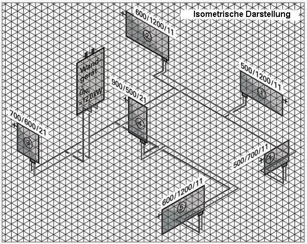

Diese Zeichnungsart ist auch die Grundlage für die Vorfertigung von Sanitär- und Heizungseinheiten in der Werkstatt, was das Arbeiten auf der Baustelle verkürzt. Der Verlauf der Rohrleitungen soll auf einfache Art, aber zweckmässig und übersichtlich dargestellt werden.
isometrische Darstellung
Quelle: Bosy

Übershtliches Skizzieren der Rohrleitungen anhand einer isometrischen Darstellung (Raumschema)
Strangschema und Grundrisszeichnungen eignen sich nicht für die rasche Durchführung der Vorbereitungs- und Montagearbeiten im Rahmen der Montage-Methode (z-Maß-Methode). Bei diesen Zeichnungen kann man den genauen Leitungsverlauf mit allen Bauteilen auf einen Blick sehen. Diese Zeichnungsart ist auch die Grundlage für die Vorfertigung von Sanitär- und Heizungseinheiten in der Werkstatt, was das Arbeiten auf der Baustelle verkürzt.
Der Verlauf der Rohrleitungen soll auf einfache Art, aber zweckmässig und übersichtlich dargestellt werden. Die Skizzen können auch vom Praktiker vor Ort selbst ausgeführt werden können. Solche Skizzen werden heutzutage immer mehr von Digitalfotos verdrängt.
Diese Darstellungsart ermöglicht die Skizzen schnell und ohne Hilfsmittel wie Lineal, Winkel usw. entweder an der Einbaustelle direkt oder nach Plan anzufertigen. Das auszuführende Leitungssystem ist mit allen erforderlichen Fittings, Armaturen usw. immer klar erkennbar.
Die Leitungsskizze 30° (Raumschema) wird bewusst nicht maßstäblich gezeichnet, das bedeutet, lange Rohrstücke verkürzt, kurze Rohrstücke meist etwas länger gezeichnet. Auf diese Weise können auch umfangreichere Leitungssysteme dargestellt werden.
Unabhängig von Winkeln und Maßen werden die Richtungs- änderungen im Verhältnis 2:1 oder 1:2 dargestellt. Durch Einzeichnen des Hilfsdreiecks wird die Richtungsänderung genau bestimmt. Die Abweichung wird durch Angabe der Fittingssorte (Katalognummer oder Winkel) oder durch Bemaßung festgelegt. Fittings bzw. Dichtungsstellen können mit einem kleinen Querstrich markiert werden, Armaturen mit den Norm-Symbolen.
