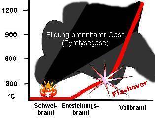

Beim Flashover (Flammenüberschlag - Raumdurchzündung - Feuersprung) handelt es sich um den Übergang vom Entstehungsbrand zum Vollbrand durch das Zünden aller brennbaren Oberflächen im Raum durch die Strahlungswärme der Rauchgasschicht.
Unter einem Flashover versteht man einen Flammenüberschlag. Dieser entsteht beim Brand in einem geschlossenen Raum, indem sich die brennbaren Pyrolysegase ansammeln können. Ab einer Temperatur von ca. 600°C entzünden sich diese Gase im gesamten Raum schlagartig. Man spricht auch vom Durchzünden. Dies ist der Übergang vom Entstehungs- zum Vollbrand, wobei schnell Temperaturen von über 1000 °C erreicht werden. Es steht nicht nur der Brandraum auf einmal schlagartig in Flammen, sondern die Flammen oder Flammenfront schlägt auch meistens mit erheblicher Wucht nach außen. Die Gefährdung für Feuerwehrleute ist auf keinen Fall zu unterschätzen.
In der Entstehungsphase brennen zunächst Einrichtungsgegenstände (z. B. Sofa, Tisch, Möbel) und bilden Verbrennungsgase und Pyrolysegase. Kann der entstandene Rauch nicht durch Raumöffnungen abgeführt werden, kommt es zu einem Wärmestau an der Decke. Die stark erwärmte Rauchschicht wirkt nun durch Wärmestrahlung auf die gesamten Einrichtungsgegenstände. Zeitgleich steigt die Temperatur im gesamten Brandraum. Die Oberflächen der noch nicht brennenden, aber brennbaren Gegenstände Pyrolyse|pyrolisieren aus und zünden dann bei 15 bis 20 kW/m² Wärmestromdichte (siehe auch Solarkonstante) oder einer Rauchgastemperatur von 500 - 600 °C schlagartig ohne Zündflamme. Die horizontale Flammenausbreitungsgeschwindigkeit im Raum (Entzünden weiteren Materials durch bereits brennende Gegenstände) beträgt dann etwa 10 m/min. Das Resultat ist ein Vollbrand des Raumes und Temperaturen von etwa 1000 °C.
