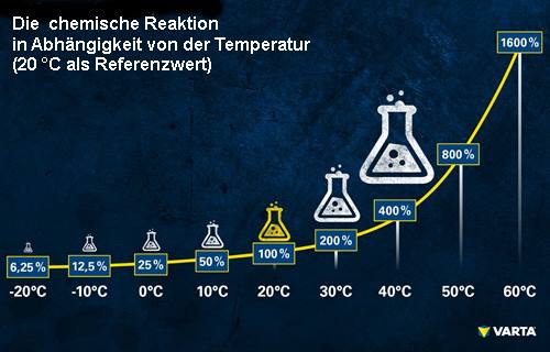

Die Sommerhitze hat (eventuell) die Batterie beschädigt, weil höhere Temperaturen den Grad der chemischen Reaktion erhöhen. Dies gilt für Temperaturen über 20 °C. Wenn die Temperaturen unter 20 °C fallen, verlangsamt sich die Chemie im Inneren der Batterie. Nimmt man 20 °C als Optimum an, so sinkt die chemische Reaktion bei 10 °C auf 50 %, und am Gefrierpunkt liegt sie bei nur 25 %. Das bedeutet, dass die Leistung der Batterie im Sommer bei 20 °C perfekt sein kann, während im Winter bei 0 °C nichts mehr geht und die Batterie ausgetauscht werden muss.
Quelle: Clarios Deutschland GmbH & Co. KG
