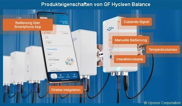

Produkteigenschaften von GF Hycleen Balance
Quelle: Uponor Corporation
Bedienung über Smartphone App
• Inbetriebnahme Assistent
• Temperaturverläufe visualisieren
• Protokolle herunterladen
Direkte Integration
• in Gebäudeleitsysteme (Modbus-RTU Schnittstelle)
• Temperaturwerte & Alarme integrieren
• Parameter einstellen
• Übernahme Ventilsteuerung
Zustands-Signal
• Optische Information zur Zieltemperatur
• Signalisation bei Abweichung oder Fehlern
• LED Farb-Signalisation
Manuelle Bedienung
• Manuelles Öffnen und Schliessen mit Imbusschlüssel
Temperatursensor
• Sorgt für eine stetige und präzise Temperaturüberwachung
Interaktionstaste
• Aktivierung Bluetooth für 30 Minuten
• Deaktivierung Bluetooth
• Zurücksetzen auf Werkseinstellungen (Factory Reset / Reboot)
