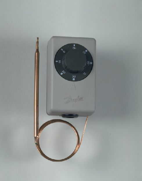

Der Raumthermostat schaltet den Verdichter oder bei der Pump-down-Schaltung das Magnetventil in der Flüssigkeitsleitung in Abhängigkeit von der Kühlstellentemperatur.
Thermostat
 Thermostat
Quelle: Danfoss
Der Fühler ist als Wendel ausgebildet und direkt am Gerät angebaut. Zur besseren Einregulierung ist der Temperaturwähler mit einer Temperaturskala für den Ausschaltpunkt und einer Tendenzskala für die Schaltdifferenz ausgestattet. Bei der Montage des Raum-Temperaturwähler ist zu beachten, dass er nicht unmittelbar neben der Tür oder im Luftstrom des Verdampferlüfters angebracht wird, um Fehlfunktionen zu vermeiden.
