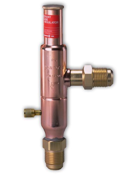

Der Verflüssigerdruckregler hat die Aufgabe, den Verflüssigungsdruck einer Kälteanlage auch bei tiefen Umgebungstemperaturen auf einer bestimmten Mindesthöhe zu halten.
Quelle: Danfoss
Der Verflüssigerdruckregler hat die Aufgabe, den Verflüssigungsdruck einer Kälteanlage auch bei tiefen Umgebungstemperaturen auf einer bestimmten Mindesthöhe zu halten. Zu geringer Verflüssigungsdruck würde den Kältemitteldurchsatz durch das Regelventil und damit die Kälteleistung der Anlage verringern. Die Anhebung des Verflüssigungsdruckes erfolgt durch Aufstauen von Flüssigkeit im Verflüssiger und die dadurch bedingte Verkleinerung der Wärmeaustauscherfläche. Voraussetzung dafür ist eine zusätzliche Kältemittelfüllung der Anlage, die so zu bemessen ist, dass auch bei Füllung der Verflüssigerrohre mit Flüssigkeit noch ausreichend flüssiges Kältemittel im Sammler ist.
