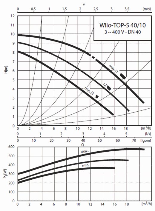

Kennlinie WIlo-TOP-S
Quelle: Wilo SE
Nassläuferpumpen werden seit den 80er Jahren mit von Hand schaltbaren Drehzahlstufen angeboten. Durch diese Technik ist die Anpassung an den notwendigen Volumenstrom einer Heizungsanlage mit Thermostat- und Regulierventilen möglich.
Um die Motoren in ihren Drehzahlen verändern zu können, sind im Inneren verschiedene Wicklungspakete. Wenn weniger Wasser durch die Heizungsrohre fließt, baut sich auch ein geringerer Rohrleitungswiderstand auf, so dass die Pumpe mit einer geringeren Förderhöhe arbeiten kann. Gleichzeitig reduziert sich die aufgenommene elektrische Motorleistung erheblich.
