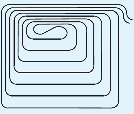

Bei der spiralförmigen Verlegung (Abb. 1.) wird das Heizrohr vom Rand der Verlegefläche her gleichmäßig in spiralförmigen Kreisen zur Mitte des Raumes geführt. Dabei wird der doppelte geplante Verlegeabstand eingehalten.
Abb. 1. Spiralförmige Verlegung.<br />(Werkfoto: cuprotherm)

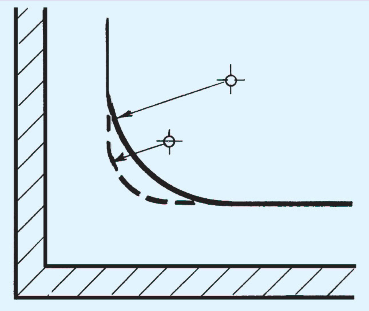

Abb. 2.<br />Biegeradien in der Raumecke.
 Abb. 2.

Bei der spiralförmigen Verlegung (Abb. 1.) wird das Heizrohr vom Rand der Verlegefläche her gleichmäßig in spiralförmigen Kreisen zur Mitte des Raumes geführt. Dabei wird der doppelte geplante Verlegeabstand eingehalten. Nach Erreichen der Raummitte wird das Heizrohr s-förmig in einer Wendeschleife verlegt und genau auf dem Mittenabstand der bereits verlegten Rohre zurückgeführt. Dadurch liegt stets ein Rohrstrang mit höherer Temperatur neben einem solchen mit niedriger Temperatur. Deshalb lässt sich mit dieser Verlegeart eine gleichmäßigere Oberflächentemperatur erzielen, als mit einer reihenförmigen Verlegung.
In den Raumecken können die Heizrohre mit großzügigen Bögen verlegt werden, so dass selbst bei kalten Umgebungstemperaturen eine Verlegung möglich ist. Für die Wärmeleistung  des Raumes ist es praktisch ohne Bedeutung, ob die Heizrohre in den Raumecken mit großem oder kleinem Biegeradius verlegt werden. Ein weiterer großer Vorteil der spiralförmigen Verlegung besteht in der Möglichkeit, innerhalb eines einzelnen Kreises unterschiedliche Rohrabstände verlegen zu können (Abb. 3.), dadurch lässt sich die Wärmeleistung der Fußbodenheizung in einem Raum den vorhandenen unterschiedlichen Wärmeverlustbereichen anpassen.
