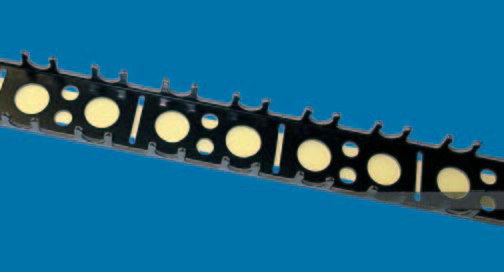

Abb. 1. U-Schiene mit ausgestanzten Flanken.

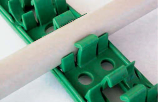

Abb.2. U-Schiene mit federndem Schenkel.

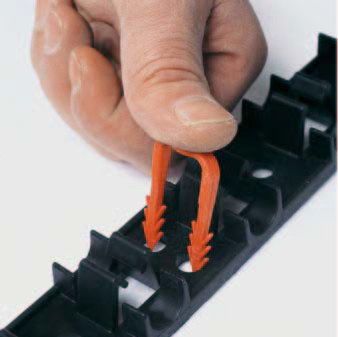

Abb. 3. U-Schiene, schwere Ausführung.

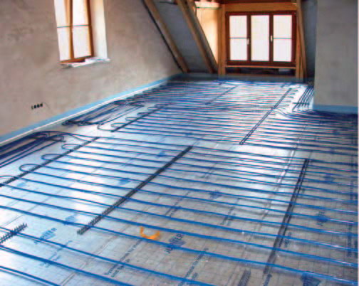

Abb. 4. Verlegung mit Schienen.<br />(Werkfoto: Rehau)
(Werkfoto: Rehau)

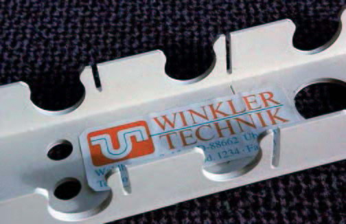

Abb. 5. Verlegeschiene. (Werkfoto: Jupiter)
Bei Schienensystemen werden zunächst auf der Dämmung oder dem Untergrund Schienen ausgelegt und anschließend die Rohre von oben in die Klemmbereiche gedrückt. Die Befestigung der Schienen erfolgt überwiegend mit doppelseitigem Klebeband. Auch andere Befestigungen mit Widerhakenspießen oder Formbügeln aus Draht sind bekannt. Der Abstand der Schienen voneinander ist vom Rohrtyp und Durchmesser abhängig und richtet sich außerdem nach der Geometrie des Raumes und der Verlegerichtung der Rohre.
Die Rohre werden von den Ausstanzungen in den Schienen gehalten. In einer besonderen Ausführungsform der Schienen sind seitlich der Klemmöffnungen zusätzliche Schlitze angeordnet, die beim Eindrücken der Rohre ein seitliches Federn der Flanke ermöglichen (Abb. 2.).
Von U-förmigen Schienen wird häufig behauptet, dass von den aufstehenden Flanken, die hoch in den Estrich hineinragen, nicht unerhebliche Kerbspannungen im Estrich entstehen können und dadurch bereits Schäden an Estrichen entstanden sein sollen. Durch konsequentes Ausstanzen der aufstehenden Flanken lässt sich das zuvor geschilderte Problem beseitigen. Leider verliert die Schiene dabei auch einen Teil ihrer ursprünglichen Stabilität (Abb. 1.).
