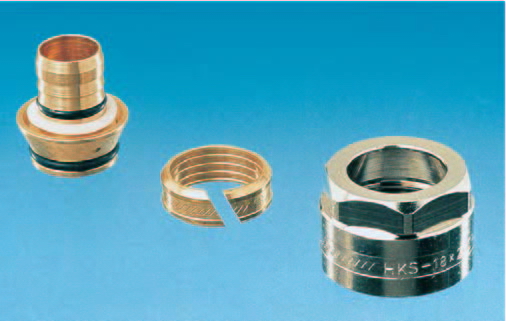

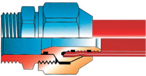

Zum Anschluß der Rohrleitungen dürfen nur die jeweiligen, in Verbindung mit dem Rohr geprüften Verbinder eingesetzt werden.
Abb. 6.9. Klemmverbinder für Metall-Verbundrohr.

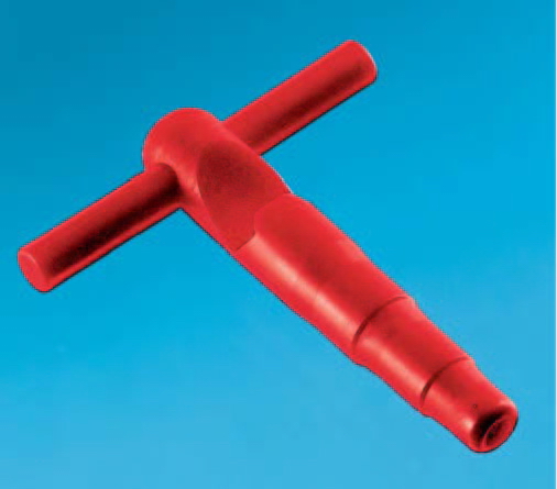

Abb. 6.10. Bearbeitungswerkzeug für Rohrenden und Klemmverbinder nach Abb. 6.9.

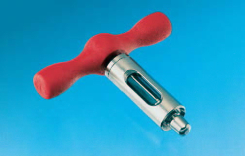

Abb. 6.12. HKS-Kalibrierdorn für 14, 16 und 18 mm.

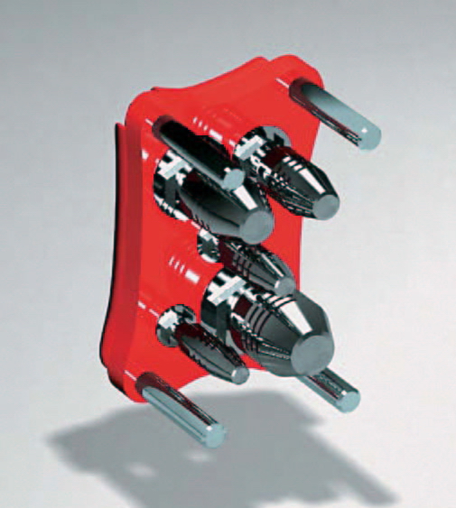

Abb. 6.13. Bearbeitungswerkzeug für Rohrenden.
Zum Anschluß der Rohrleitungen dürfen nur die jeweiligen, in Verbindung mit dem Rohr geprüften Verbinder eingesetzt werden. Vor der Verwendung üblicher Kunststoff-Klemmverbinder wird dringend gewarnt. Die radialen Presskräfte dieser Verschraubungen reichen in der Regel nicht aus, die innere Aluminiumschicht zu verformen und das innere Kunststoffrohr hinreichend auf die Stützhülse zu pressen. Aus diesem Grund werden die Stützhülsen dieser Klemmverbinder zusätzlich mit einem oder mehreren O-Ringen ausgestattet und die Rohrenden in der Regel speziell kalibriert.
Neben den Schraubverbindern werden von den Rohrherstellern eine Vielzahl systembezogener Pressund Schiebehülsenverbinder angeboten. Wegen den unterschiedlichen Toleranzen der Rohre sind die Verbinder unterein ander in der Regel nicht kompatibel.
