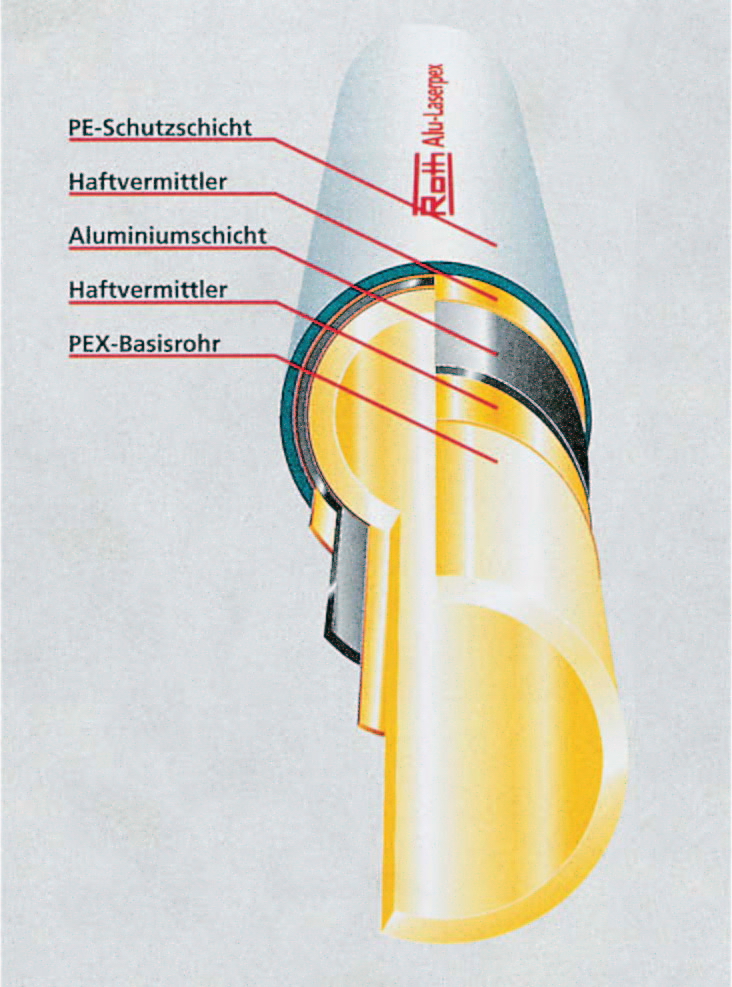

Bei den Mehrschichtverbundrohren aus Kunststoff und Metall handelt es sich um Rohrtypen, die insgesamt einen mehrschichtigen Aufbau mit eingearbeitetem Aluminiummantel besitzen.
Abb. 12.4. Mehrschicht-Verbundrohr (Aufbau).
Es handelt sich um Rohrtypen, die insgesamt einen mehrschichtigen Aufbau mit eingearbeitetem Aluminiummantel besitzen. Der Unterschied zu übrigen aluminiumummantelten Rohren zum Zweck der Verhinderung von Sauerstoffdiffusion besteht darin, dass die Aluschicht vergleichsweise dicker ist. Sie ist ferner nicht im Bereich der Oberfläche, sondern tiefer im Werkstoff angeordnet (Abb. 12.4.).
Dadurch ergeben sich in Bezug auf das Biegeverhalten und die Rückfederung andere Eigenschaften als bei den übrigen ummantelten Heizrohren. Je nach Herstellung können unmittelbar zwischen der äußeren und inneren Kunststoffschicht und der Aluschicht noch eine oder weitere Verbundschichten angeordnet sein. Auch der Alumantel wird längseitig nach unterschiedlichem Verfahren geschlossen:
