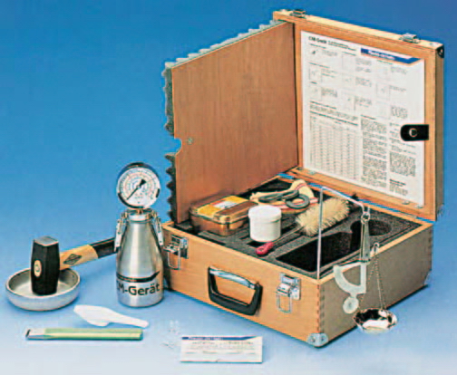

Die Messung der Restfeuchte wird in der Regel mit der CM-Methode (Karbid-Methode) ermittelt.
Abb. 21.2. CM-Meßgerät.
Abb. 21.3. Restfeuchtemessung mit Folie.
Die Messung der Restfeuchte wird in der Regel mit der CM-Methode (Karbid-Methode) ermittelt. Dazu wird an entsprechend gekennzeichneten Stellen des Estrichs Probematerial herausgebrochen und eine genau abgewogene zerkleinerte Materialprobe in eine Messflasche aus Metall gefüllt. Hinzu kommen Stahlkugeln und eine Messampulle aus Glas, die eine genau definierte Menge Karbid enthält. Das Gefäß wird mit einem Deckel, der ein Manometer enthält, verschlossen. Durch kräftiges Schütteln zerschlagen die Stahlkugeln die Karbidampulle und das Karbid bildet durch den Kontakt mit der Feuchtigkeit der Materialprobe Atzethylengas. Der angezeigte Gasdruck ist ein Wert für die im Estrich enthaltene Restfeuchte (Abb. 21.2.). Die Proben sollten in Raumecken entnommen werden, da hier die Trocknungsbedingungen am ungünstigsten sind. Elektrische Messgeräte, welche die elektrische Leitfähigkeit des Estrichs zwischen 2 Elektroden bestimmen, liefern sehr ungenaue Werte und sind nicht zuverlässig genug. Eine weitere, mehr praktische Methode, besteht darin, dass eine ca. 1 m2 große PE-Folie auf den Estrich gelegt wird und die Ränder abgeklebt werden. Auch das Beschweren der Ränder mit Sand erfüllt den gleichen Zweck. Ist etwa 24 Stunden nach Auflegen der Folie keine Feuchtigkeit unter der Folie feststellbar, so ist mit großer Wahrscheinlichkeit davon auszugehen, dass die Restfeuchte des Estrichs gering genug ist (Abb.21.3).
