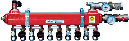

Verteiler aus Stahl
Abb. 1. Stahlverteiler. (Werkfoto: MAGRA)
Sie werden aus Stahlprofilen oder Profilrohren zusammengeschweißt. Die Anschlüsse werden durch Anschweißen von Muffen oder Stutzen mit Konus oder Gewinde hergestellt. Daran werden die Zuleitungen und Ventile angeschraubt.
Vor- und Rücklaufsammler sind durch eine Blechwand getrennt. Es gibt aber auch Ausführungen mit zwei Trennwänden, wodurch die Wärmeübertragung, besonders bei höheren Temperaturen oder geringen Massenströmen, geringer ist.

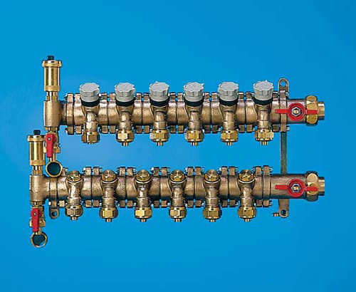

Verteiler aus Messingrohr
Abb. 2. Messingverteiler
Sie wurden aus industriell gefertigten Messingrohren, zunächst MS56 , heute jedoch MS63, hergestellt.
Auf Bohranlagen werden für die Abgänge der Heizkreise in einer speziellen Technik quer zum Rohr „Hälse“ nach innen gezogen, eine Bohrung hergestellt, ein Gewinde eingerollt und außenseitig eine Wulst angeformt. Die Rohrenden werden maschinell zu Dichtflächen umgebördelt und mit einem Außengewinde versehen.

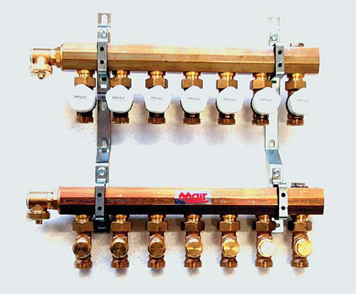

Verteiler aus Messing Stranggussprofil
Abb. 4. Verteiler aus Messing Stranggussprofil.<br />(Werkfoto: Mair)
(Werkfoto: Mair)
Die Herstellung der Verteiler erfolgt ähnlich der aus Messingrohr. Als Verteilerstamm wird jedoch ein dickwandigeres Stranggussprofil verwendet, das auf seiner Ober- und Unterseite eine planebene Fläche besitzt, die meist als Dichtfläche für eingeschraubte Armaturenteile verwendet wird. Die Anschlusslöcher werden gebohrt und mit Gewinde versehen.

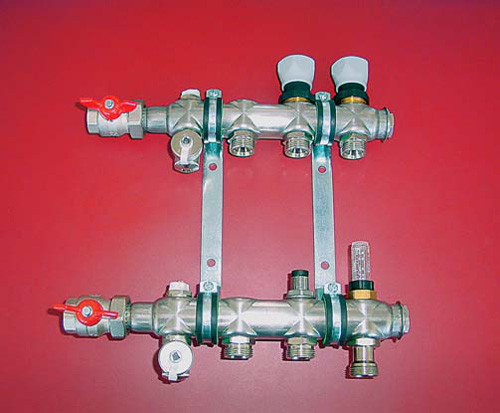

Verteiler aus Edelstahl
Abb. 7. Verteiler aus Edelstahl.(Werkfoto: Strawa)
Sie werden genauso hergestellt wie die Verteiler aus Messingrohr. In einer besonderen Ausführung werden an das Rohr zunächst Flächen angepresst, so dass die Bohrungen jeweils in der planebenen Fläche liegen.

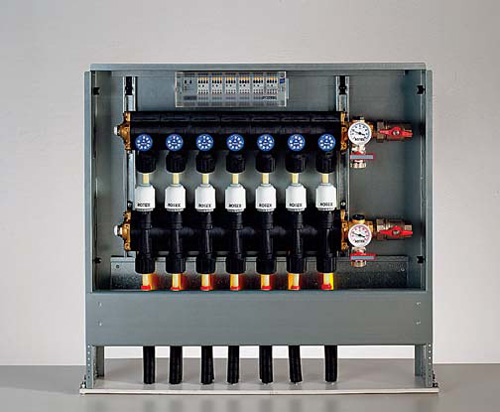

Verteiler aus Kunststoff
Abb. 8. Verteiler aus Kunststoffsegmenten.<br />(Werkfoto: Rotex)
(Werkfoto: Rotex)
Der Verteiler besteht aus einzelnen Segmenten, die aus einem geeigneten, wärmebeständigen Kunststoff im Spritzgussverfahren hergestellt werden. Dabei können nach heutigem Stand selbst Gewindehülsen mit eingespritzt werden. Die einzelnen Segmente werden wie beim Verteiler aus Rotguss-Segmenten aneinandergereiht und von Gewindestangen zusammengehalten.
Wegen der Gefahr von Verspannungen durch die Ausdehnung der Anschlussleitungen werden häufig Wellrohrkompensatoren zwischengebaut.
