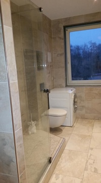

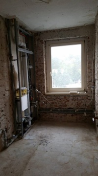

Zwischen diesen beiden Phasen liegen für den DIY-Könner nicht nur viel Zeit, sondern auch Schweiß und manchmal Tränen. <br />Bilder: Gerald Bürgel

Los geht es nach einer Feinplanung mit dem Wasser. Im Neubau geht das Verlegen der Wasser- und Abwasserleitungen noch einfach vonstatten. Doch auch für dieses Gewerk empfehlen wir dringend, auf einen Fachhandwerker zu setzen. Ist die Wasserleitung erst unter Putz und Fliesen und dennoch nicht dicht, drohen nicht nur Verdruss, sondern auch jede Menge Bauschäden und Arbeit. Sind die Rohre drin, muss der Elektriker kommen. Diesen Ablauf haben wir ja schon hier beschrieben.
Erst jetzt kann die eigentliche Do-It-Yourself-Phase beginnen. In der Planung ist ja schon festgelegt, welche Struktur Wände und Boden haben. Überall Fliesen ist nicht mehr in. Statt dessen werden heutzutage meist nur der Boden und die Nassbereiche gefliest, der Rest mit sogar farbenfrohen Strukturputzen bedacht. Im Bestand ist es theoretisch möglich, die alten Fliesen beizubehalten und davor eine Wandkonstruktion zu errichten, etwa mittels wasserbeständiger Trockenbauelemente. Besser ist es jedoch, die Fliesen abzuklopfen und die Wand neu zu verputzen oder zu befliesen. Das ermöglicht auch eine Kontrolle des Zustandes der Wasserleitungen.
Nach der Wand folgt der Fußboden. Soll in diese eine Heizung installiert werden, sollte man sich an den Handwerker seiner Wahl wenden. Ansonsten können Estrich, Ausgleichsmasse und Fliesen selbst aufgebracht werden.

Idealerweise sind die Wandfliesen schon installiert, bevor der SHK-Handwerker Dusche und Wanne einbaut. Das lässt sich jedoch nicht immer so koordinieren. Falls das nicht geht, muss beim Fliesen vor der Installation von Dusche und Wanne ein entsprechender Abstand gelassen werden. Die restlichen Fliesen kann man dann nach der Installation aufbringen. Das hat auch den Vorteil, dass es dann garantiert passt.
Duschen und nicht freistehende Wannen müssen eingeschäumt werden. Zuvor müssen die Anschlüsse gecheckt werden. Danach werden Überläufe und Geruchsverschlüsse angebracht.
Zuletzt werden Waschbecken und Toiletten installiert. Für diese werden Gewindestangen in die Wand eingelassen, auf die diese dann geschoben oder gehoben werden. Zum Schluss folgen die Armaturen. Auch hier empfehlen wir wieder, auf den Fachhandwerker zu setzen. Ist alles installiert, sollten die Fugen mit Silikon abgedichtet werden.
