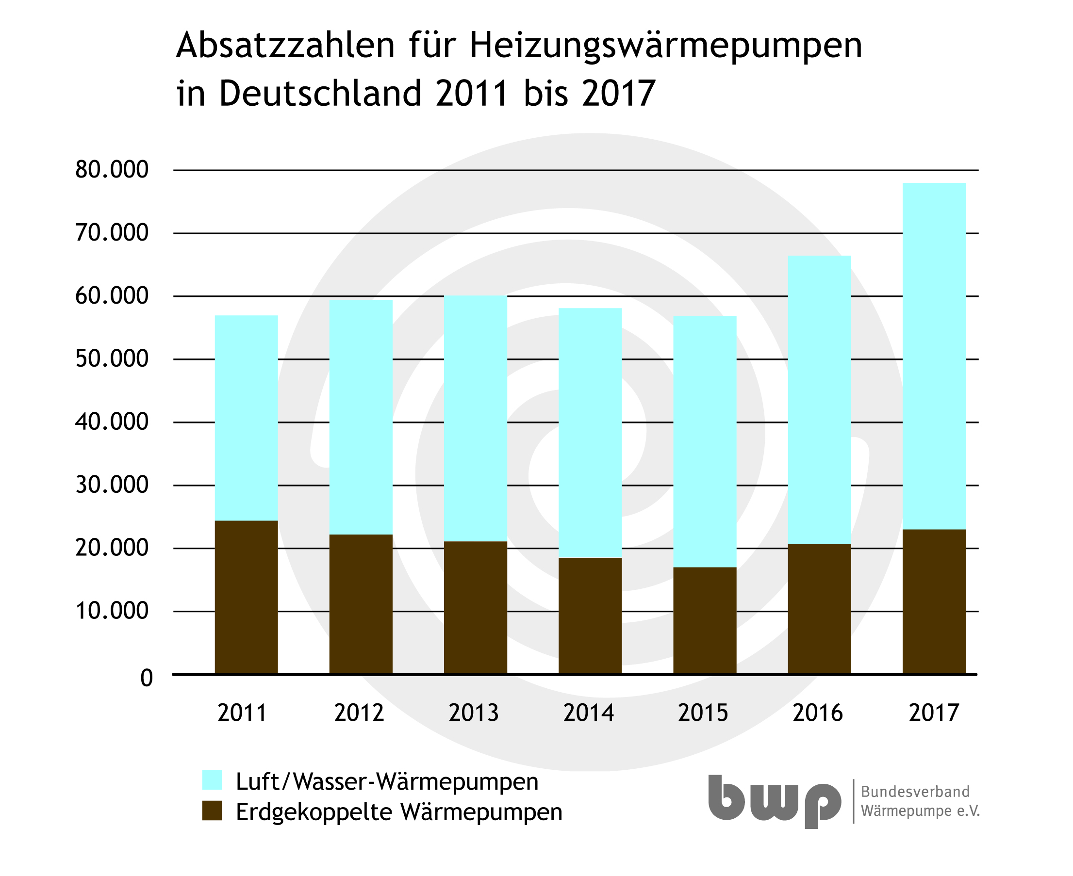

Nun ist heizen mit Strom hierzulande – im Gegensatz zu unseren Nachbarn in Frankreich – kaum verbreitet. Die Nachtspeicheröfen, in den 70ern noch als fortschrittliche Heizung schlechthin gefeiert, sterben langsam aus. Zu ineffizient, zu teuer ist der Brennstoff Strom. Bleibt nur die Wärmepumpe. Im Neubau liegt diese Technologie nach der Gas-Brennwerttechnik auf dem zweiten Platz, meist als Luft-Wasser-Wärmepumpe. 78.000 wurden allein letztes Jahr in Deutschland verbaut, nimmt man alle drei Varianten, also die auf Erdwärme, Wassertemperatur oder eben der Umgebungstemperatur der Luft basieren, zusammen. Das war ein bisheriger Rekord. Hier die Absatzzahlen im Überblick (Angaben: BWP):
