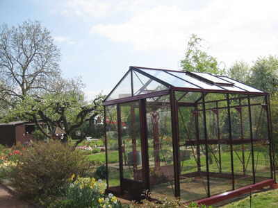

Gewächshaus für die private Nutzung
Quelle: Palmen GmbH

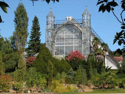

Botanischer Garten - Mittelmeerhaus
Quelle: Botanischer Garten und Botanisches Museum Berlin-Dahlem (BGBM)

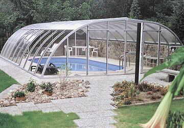

Schwimmbadüberdachung
Quelle: Walter Philipp

Glashäuser werden ausschließlich zum Kultivieren von Pflanzen (Gewächshaus, Treibhaus) oder zur Ausstellung und Züchtung von exotischen Pflanzen (botanischer Garten) aufgestellt. Durch den Glashauseffekt bzw. Treibhauseffekt erhöht sich die Temperatur und schützt die Pflanzen vor starken Winden und Niederschlägen.
Glashäuser werden nach der Innenraumtemperatur eingeteilt
  • Kalthäuser für Temperaturen unter 12 °C
  • Temperierte Häuser für Temperaturen von 12 °C bis 18 °C
  • Warmhäuser (Treibhäuser) für Temperaturen über 18 °C
Kalthäuser und temperierte Häuser werden in der Regel für den verlängerten Anbau von Gemüse und Kräutern, der Jungpflanzenanzucht und der  Überwinterung von Kübelpflanzen verwendet. Anlehn- oder Mauergewächshäuser wirken auch als zusätzliche Hausdämmung und sind die Vorläufer der transparenten Wärmedämmung (TWD).
Glashäuser haben eine lichtdurchlässige Eindeckung aus GlasscheibenHolmkammerplatten (Doppel- oder Dreifach-Stegplatten) oder Kunststoffplatten bzw. -folien. Jedes Glashaus benötigt eine Lüftungseinrichtung damit die Temperatur geregelt werden kann. Zur Regegulierung der Temperatur wird eine Beschattungs- und Lüftungseinrichtung benötigt. Zur Verdunklung oder Schattierung kommen Schattiergewebe, die vollständig zusammenraffbar sind, zum Einsatz. Wenn die Schattierung nicht ausreicht, kann die Temperatur über Lüftungsfenster reguliert werden.
Warmhäuser (Treibhäuser), die gewerblich genutzt werden oder die mit spezielle Pflanzen (botanischer Garten) ausgestattet sind, müssen je nach der Nutzung zusätzliche Einrichtungen haben. Hierzu gehören
  • eine Heizungsanlage, heutzutage wird oft die Abwärme von Kraftwärmeanlagen (Kraft-Wärme-Kopplung) oder Biogasanlagen genutzt
  • Elektrische oder elektronische Steuerungstechnik (Gewächshauscomputer) zur Klimaregelung (Lüftung über Fensterantriebe, Themostaten für die Temperaturregelung und Feuchtesensoren für die Feuchteregulierung) und Bewässerungs- bzw. Beregnungsautomation
  • Belichtungsanlagen zur künstlichen Beleuchtung
  • CO2-Düngungsanlagen zur Kohlenstoffdioxid-Düngung
  • eine zusätzlicher Dämmung gegen Wärmeverluste (z. B. aus UV-stabilisierter Luftpolsterfolie)
Andere Einsätze von Glashäusern gibt es bei der Schwimmbadüberdachung und freistehenden Pavillons. Auf der einen Seite werden hier Glashauseffekt genutzt und die Verglasung schützt vor Wind und Regen.
Schwimmbäder und Gartenteiche mit speziellen Fischen (Koi) können aber auch in Wintergärten integriet werden.
