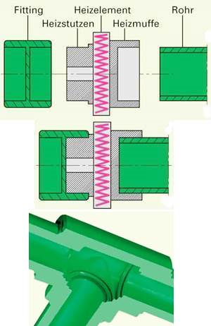

In der Haustechnik kommt das Heizelementschweißen (Polyfusions-Schweißverfahren) zum Einsatz. Die Kunststoffrohre werden ohne Zusatzwerkstoff gefügt, wobei die Erwärmung durch den direkten Kontakt mit der Wärmequelle erfolgt.
Heizelement-Muffenschweißen
Quelle: Bosy
PVC-, PE-, PB- und PP-Rohr (Thermoplaste) können mit Spezialwerkzeugen verschweißt werden. In der Haustechnik kommt das Heizelementschweißen (Polyfusions-Schweißverfahren) zum Einsatz. Schweißverbindungen - Kunststoffrohr werden ohne Zusatzwerkstoff gefügt, wobei die Erwärmung durch den direkten Kontakt mit der Wärmequelle erfolgt.
Die Rohrenden müssen gereinigt und mit einem Spezialwerkzeug mit einer Fase versehen werden. Das Schweißgerät ist mit einem beheizten teflonbeschichteten Schweißdorn (Heizstutzen) bzw. einer Schweißmuffe (Heizmuffe) einem zur Rohrweite passendem Durchmessers ausgerüstet. Nachdem die Schweißtemperatur am Gerät erreicht ist wird das Rohrende und das Muffenende (Fitting) auf das Schweißgerät gesteckt, nach einer genau vorgegebenen Zeit aufgeschmolzen und beide Teile (Schweißmuffe und Rohr) sofort zusammengepresst. Dabei entsteht eine einwandfreie, dichte Verbindung.
Wichtig ist, dass die Temperaturen und die Aufwärmzeiten nicht überschritten werden. Auch darf bei der Verschweißung im Inneren des Rohrquerschnittes kein Wulst auftreten, der den freien Rohrquerschnitt erheblich verringert. Dieses Verfahren muss sehr sorgfältig und unter günstigen Bedingungen ausgeführt werden.
