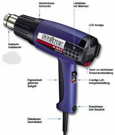

Heißluftgebläse
Heißluftgebläse HL 2010 E electronic

Heißluftgebläse werden für den Privatanwender und speziell für den Profibereich angeboten.
So ist z. B. ein digitales Heißluftgebläse mit einer Keramikheizung ausgestattet, an der die Temperatur stufenlos im Bereich von 80650 °C eingestellt wird. Eine integrierte Thermosicherung verhindert eine Überhitzung. Die Luftmenge ist in 2 Stufen von 150 – 500 l/min wählbar.
Das Gerät kann zum Kunststoffe verschweißen, Kupferrohre löten, Schrumpfschläuche verarbeiten, Bitumen verkleben, Thermoplaste in Form bringen und Farbe entfernen eingesetzt werden.
Ausstattung: 2300 Watt Bürstenmotor, der auf 1.000 Betriebsstunden ausgelegt ist. Digitale Temperatureinstellung erfolgt über einen Joystick. Das LCD-Display zeigt die Temperatur in 10 °C-Stufen, eine Hitzestauwarnung und die Resthitze an.

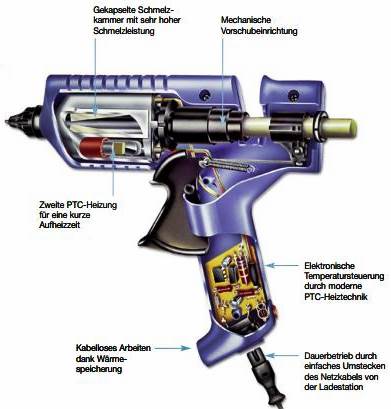

Heißklebepistole
Quelle: STEINEL Vertrieb GmbH
Heißklebepistolen aus dem Profibereich sind Werkzeuge die zur Herstellung von Klebeverbindungen, die als Verbindungstechnik der Zukunft angesehen wird.
Das innovative Heißklebesystem auf PUR (Polyurethan)-Basis vereinigt die Vorteile von Heiß- und Reaktionsklebstoffen und ermöglicht hochbelastbare Verbindungen zwischen nahezu allen Werkstoffen.
PUR-Klebeverbindungen klebt Keramik, Marmor, Metall, Glas, Holz, Leder, Textilien, div. Kunststoffe, (außer PP, PE, Styropor).
Die Verbindungen haben eine sofortige hohe Anfangsfestigkeit und eine hohe belastbare Endfestigkeit. Die Auftragstemperatur des Klebers ist im Vergleich zu konventionellen Schmelzklebstoffen niedriger, haben eine hohe Wärmebeständigkeit und sind Temperaturstabil (-40 °C bis +100 °C). Durch die Hitze (130 °C) eines Heißluftgebläses ist das Material rückstandsfrei ablösbar.
