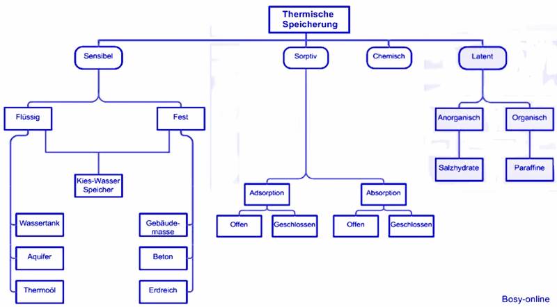

Wärmespeicherformen
 Wärmespeicherformen
Quelle: Bosy
Wärme bzw. Energie kann auf die verschiedensten Arten gespeichert werden. Zur Zeit ist die aktive Wärme- bzw. Energiespeicherung über eine Flüssigkeit (Wasser, Wasser-Glykol-Gemische, Thermoöl) am weitesten verbreitet.
Der Hintergrund der Wärmespeicherung hat verschiedene Gründe. Im Vordergrund steht die Erhöhung der Nutzbarkeit regenerativer Energien, besonders bei starken tages- und jahreszeitlicher Schwankungen. Mit der Speicherung können Lastspitzen beim Energiebedarf ausgeglichen und die Versorgungssicherheit gewährleistet werden. Aber auch die Laufzeiten von Wärmeerzeugern, besonders bei Geräten, die nicht modulieren können, werden verringert bzw. verbessert. Dadurch kann die Schadstoffemissionen durch häufiges Takten ("Kuhschwanzheizung") von Brennern (Gas, Öl, Pellets), BHKW's oder Wärmepumpen (Verschleiß) gesenkt werden.
Die Unterscheidungsfaktoren der Speicherarten sind
Funktionsweisen
  • Sensible Speicher: Durch einen zugeführten Wärmestrom wird zwischen einem Speichermedium und der Umgebung ein Temperaturunterschied aufrechterhalten, wodurch wird W gespeichert wird
  • Latentwärmespeicher: Die gespeicherte Energie wird nicht über eine Temperaturerhöhung fühlbar gespeichert. Die gespeicherte Energie wird über eine Veränderung des Aggregatzustands freigesetzt
  • Thermochemische Speicher: Die Wärme wird als chemische innere Energie reaktiv eingebunden. Die chemischen Reaktionspartner werden durch vorgegebene Nutztemperaturniveaus vorgegeben. Die Reaktionspartner müssen ungiftig sein und die Wärme gut leiten können
