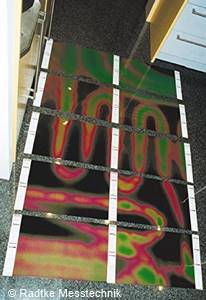

Um wärmeführende Rohrleitungen im Fußboden-, Decken- und Wandbereich sichtbar zu machen, können Folien mit einer Spezialbeschichtung eingesetzt werden. Diese Thermobildfolie zeigt innerhalb von Sekunden einfache Bildkontraste (Verfärbung).

Um wärmeführende Rohrleitungen im Fußboden-, Decken- und Wandbereich sichtbar zu machen, können Folien mit einer Spezialbeschichtung eingesetzt werden. Diese Thermobildfolie zeigt innerhalb von Sekunden einfache Bildkontraste (Verfärbung). Das Temperaturfenster bei 3 verschiedenen Folien liegt bei 18 - 22 °C, 22 - 26 °C und 26 - 30 °C.
Die besten Ergebnisse zeichnen sich nach ca. 1 bis 2 Stunden Anlagebetrieb ab (bei Niedertemperatursystemen sollen die Heizleitungen mindestens 4 Stunden im Betriebszustand stehen). Der CPM-Monitor wird auf die zu untersuchende Stelle gelegt. Der Bodenaufbau ist dabei nicht von Bedeutung. CPM-Monitore sind auf Betonböden und Estrichen ebenso gut einsetzbar, wie auf Fliessen, Parkett oder Teppichböden (z. B. Nadelfilz).
Die Thermobildfolie (Thermofolie) kann eingesetzt werden, um die richtige Stelle für Bohrungen im Estrich oder der Wand zu finden, Rohrabstände zu ermitteln oder Rohrundichtigkeiten zu orten. Die Folien können beliebig oft eingesetzt werden.
So wird es gemacht:
- Vor Beginn muss die zu untersuchende Fläche abgekühlt sein.
- Die Temperatur am Thermostat erhöhen, so dass die Fläche beheizt wird.
- Nach einiger Zeit (je nach Stärke und Art des Putzes bzw. Estrichs) sind die Heizrohre genügend aufgeheizt.
- Die Thermofolie an die Fläche halten bzw. legen. Die Lage der Heizrohre und eine evtl. Undichtigkeit ist auf der Folie zu sehen.
Bei der CM-Messung (Feuchtemessung) bietet diese Folie zusätzlichen Schutz, da die verlegten Rohre der Fußbodenheizung sichtbar gemacht werden kann und somit kann eine Probeentnahme des Estrich völlig gefahrlos entnommen werden.
