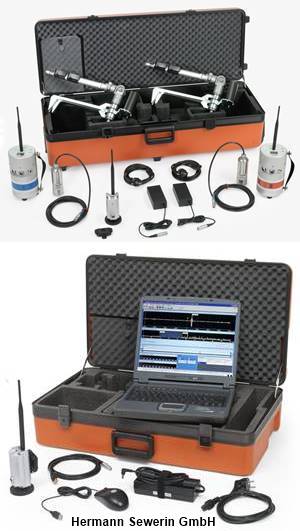

Rechnergestützte Ortung mit SeCorr 08
Quelle: Hermann Sewerin GmbH

Professionelle PC-Korrelation mit SeCorr 300

Korrelator für die rechnergestützte Ortung
Korrelatoren arbeiten unabhängig von der Lautstärke der Leckgeräusche. Dadurch ist das Messverfahren unempfindlich gegen Umweltgeräusche. So kann auch im Gegensatz zu dem elektroakustischen Verfahren an stark befahrenen Straßen während des Tages erfolgreich korreliert werden. Auch die Verlegetiefe, Oberfläche, Art des Bodens oder störende Umweltfaktoren (z. B. Wind oder Regen) haben keinen Einfluss auf die Genauigkeit des Messergebnisses. Zugleich ist der Erfolg bei der Lecksuche nicht mehr vom Gehör und der Erfahrung des Anwenders abhängig.

Professioneller PC-Korrelator mit digitaler Mikrofontechnik
Durch die vollständig digitale Signalverarbeitung und Signalübertragung werden Störungen, wie sie bei herkömmlichen Korrelatoren häufig zu Problemen führen, weitgehend vermieden.
Beim Digitalfunk spielt das bekannte Rauschen von Funkstrecken keine Rolle. Auch die enge Bandbreite analoger Module stellt keinen Engpass mehr dar. Die aufgenommenen Leckgeräusche werden bereits im Mikrofon digitalisiert und Rückkopplungen über die Kabel so eliminiert. Dies bringt besonders auf Kunststoffleitungen erhebliche Vorteile, auf denen die vom Leck ausgehenden Geräusche sonst in aller Regel sehr schlecht fortgeleitet werden und daher sehr leise sind. Das Ergebnis ist eine verbesserte Ortungsweite von Lecks auf nicht-metallischen Rohrleitungen, wie sie heute immer mehr in Wasserrohrnetzen vorhanden sind.
Zur Auswertung der Messungen können Notebooks und Desktop-PCs aber auch Tablet-PCs oder Feldnotebooks, die speziell für den Einsatz unter widrigen Bedingungen konzipiert wurden. Durch die Verwendung des USB-Standards kann das System problemlos mit den Rechnern verbunden werden.
