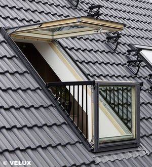

VELUX CABRIO™ Dachaustritt(Ausklapp-Balkon)
Quelle: VELUX GmbH

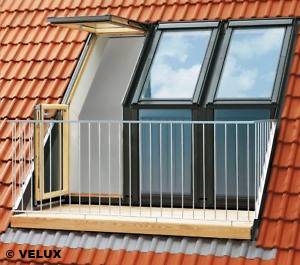

VELUX Dachbalkon
 VELUX Dachbalkon
Quelle: VELUX GmbH

Mit dem Ausklapp-Balkon (Cabrio-Dachfenster™) verwandelt sich das Dachfenster in einen begehbaren Dachaustritt. Der obere Teil der Scheibe ist bis zu 45° nach außen neigbar, der untere Teil lässt sich senkrecht aufstellen. Den Boden des Balkons bildet die sonst aufgrund der Dachschräge kaum nutzbare Raumbodenfläche. Das Seitengeländer klappt sich automatisch aus. Die Mechanik ist leichtgängig und funktioniert ohne großen Kraftaufwand. Da das Cabrio-Fenster großzügig dimensioniert ist und vom Boden fast bis zur Decke reicht, bringt es auch in geschlossenem Zustand reichlich Tageslicht in den Raum. Dieser sind in der Regel genehmigungsfrei, weil er bautechnisch gesehen handelt es sich um ein Dachfenster.
Eine andere Möglichkeit ist ein Dachbalkon, bei dem mit Hilfe von speziellen Dachfenstern mit senkrechten Fensterelementen ein Austritt ins Freie schaffen. Im Zusammenspiel mit einem der senkrechten Fensterelemente bilden sie die Balkontür. Die oberen Fensterflügel basieren technisch auf einem Klapp-Schwing-Fenster. Als Balkontür dient eines der senkrechten Fensterelemente, das je nach Bedarf und individuellen Anforderungen mit linkem oder rechtem Anschlag eingebaut werden kann. Der Außenbereich kann durch den Dachhandwerker je nach individueller Vorliebe des Bauherrn z. B. aus Stein, Fliesen oder Holz gestaltet werden. Eine Genehmigung der zuständigen Bauamtes kann erforderlich sein.
