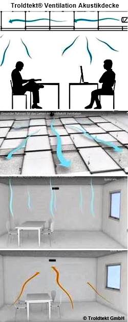

Mit einer Lochdecke (Akustikdecke) wird die Luft durch ganz feine Austrittsöffnungen mit sehr geringer Strömungsgeschwindigkeit in den Raum eingeführt. So erreicht man eine turbulenzarme Verdrängungsströmung bzw. Laminarströmung.
Troldtekt® Ventilation Akustikdecke
Quelle: Troldtekt GmbH
Bei den Lüftungsdecken vom Typ Troldtekt® Ventilation wird die Zuluft mit geringem Überdruck direkt durch die Akustikplatten in den Raum geleitet. Dadurch erfolgt Luftzufuhr gleichmäßig und geräuscharm, ohne Zugluft und ohne sichtbare Installationen. Die Decke dient als Verteilerfläche und sorgt für eine gleichmäßige Luftverteilung im Raum. Die Lüftungsdecke ermöglicht einen großvolumigen Luftaustausch bis zu acht Mal pro Stunde. Die Einleitungstemperatur der Luft liegt 1 bis 8 °C unter der Raumtemperatur. Dadurch lässt sich eine Kühlwirkung erzielen, wie sie sonst nur durch Klimadecken mit Lüftungsfunktion realisierbar ist.
Diese komfortable Lüftung bietet sich besonders in Büros, Schulen und Seminar- bzw. Tagungsräume an.
In vielen Projekten haben sich folgende Fakten bestätigt:
• Die Kombination aus Kühlung und diffuser Deckenlüftung sorgt für einen hohen Komfort im Raum.
• Selbst an kalten Wintertagen (Temperaturen bis -6 °C) kann Außenluft eingeblasen werden, ohne dass Zugluft entsteht.
• Akustikdecken mit Lüftungsfunktion können die Anlagenkosten gegenüber herkömmlichen Lüftungsanlagen um 5 bis 10 % verringern.
• In der Raumdecke gibt es keine sichtbaren Luftauslässe.
• Die Frischluft wird mit geringem Druck eingeblasen, was Energie spart.
